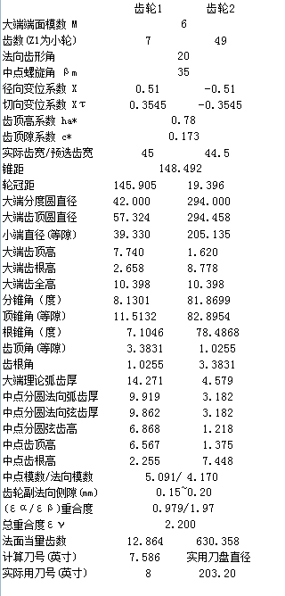

主减速螺伞锥齿轮副设计参数
发表于 2019-9-19 08:07 | 显示全部楼层 |阅读模式
