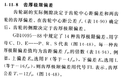

求教,好多齿轮计算程序没有侧隙这项的,是否通过齿厚公差来保证。细高齿齿顶高系数一般怎么定,为何好多齿轮螺旋角都是小数。求高手指点。

侧隙理论上和齿厚偏差以及中心距偏差都有直接关系,标准上计算都是近似计算,但是工程上都够用

现在的齿轮计算程序,基本上都是先按无侧隙设计参数,然后调整齿厚公差保证侧隙。

先按无侧隙设计,再通过齿厚公差如-0.025,-0.05留出侧隙,可以根据给的齿厚公差计算对应的法向和径向侧隙
