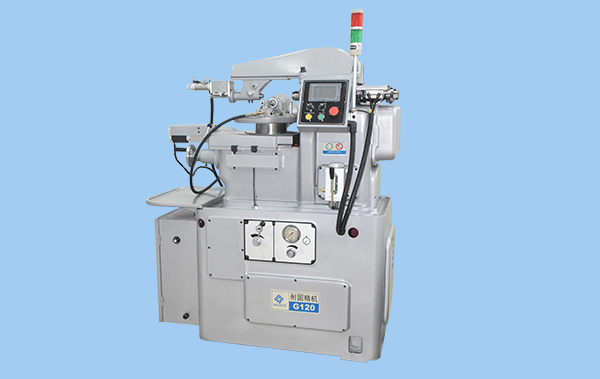

G120P卧式滚齿机PLC 控制
G120P卧式滚齿机PLC 控制式滚齿机精度高、刚性好、效率高,适用于加工精密小齿轮、齿轴以及窝轮,精度可 达 6-7 级。本机采用 PLC 控制,触屏式人机对话窗口,程序设制操作简单,相关动作均采用气动控制。实现 加工过程一键式操作,大大降低加工过程中的人工劳动强度,提升加工效率。
机床特点:
1.加工范围较大:
1.1 钢件可加工到 1.5 模数,铜件、铝件、塑料件可加工到 2 模数。刀具采用优质滚刀,可直接切削HRC62 度 左右的淬火钢件.
1.2 通过各种交换挂轮的组合,可加工的齿数范围为 3~325 齿,滚刀架转动角度为±60°。
2.精度高:
2. 1 主要配件采购于台湾,主轴部位采用巴氏合金轴承,耐磨耐高温,稳定性好。
2.2 使用高精度滚刀、采用合理的切削规范时,可加工 GB/T2363-1990(m<1mm)6 级精度的直齿轮。
2.3 使用高精度滚刀、采用合理的切削规范时,可加工 GB/T2363-1990(m<1mm)6 级精度的斜齿轮。
2.4 使用高精度滚刀、采用合理的切削规范时,采用径向法加工蜗轮,可达到与直齿轮相当的精度。
3.效率高:
3.1 主轴无级变速,操作十分方便.加工时装夹工件简单快捷,在批量生产时高效性能更加突出。
3.2 快速夹紧机构,采用弹簧夹头夹紧,最大夹持直径 18mm,可实现细轴类零件加工时的快速装、卸。
4.良好的润滑与冷却系统: 本机床润滑采用的是自动连续性润滑,滚刀主轴直接用压力润滑油,使的滚刀主轴在高速切削时能得到充分的 润滑和良好的冷确散热.
5.优秀的控制系统: 本机床的电气控制系统均采用日本品牌,性能稳定.
本机床主要用于大批量加工高精度小模数直齿圆柱齿轮、斜齿轮及蜗轮。可广泛用于摩托车、仪器、仪表、玩具、 电动工具、渔具、计算机转轴等行业的各种不同精度的小模数齿轮的加工,特别适合各种细轴类零件加工.
技术参数参考数值
最大加工模数
2M
最大加工直径
¢120mm
最大加工长度
180mm
最大装夹长度
<¢20mm 1000mm;&#707;¢20mm 200mm
最大滚刀回转角度
±60o
滚刀最高转速
1500rpm
最大滚刀直径
¢40mm
总功率
3KW
安装面积(长.宽.高)mm
1500×1000×1700
重量(大约)
1000kg
