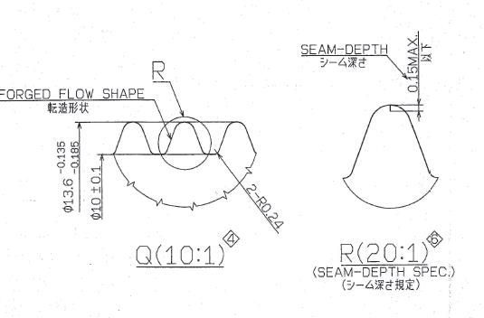

请教下,附件图片是什么类型的蜗杆。另外如何区分不同类型的蜗杆

轧制蜗杆要看轧轮制造工艺,一般是ZK(ZI)的,这两种齿形很接近,你图中的模数小,两种基本齿形差不多。

你的图示表达不清楚,看放大图,齿廓是直线,那么是轴向截图就是ZA型,如果是法向截图就是ZN型

图形不太确切,轴向是直齿廓是ZA, 法向是直齿廓是ZN,凸是ZI,凹是ZC,大体是这样的。
