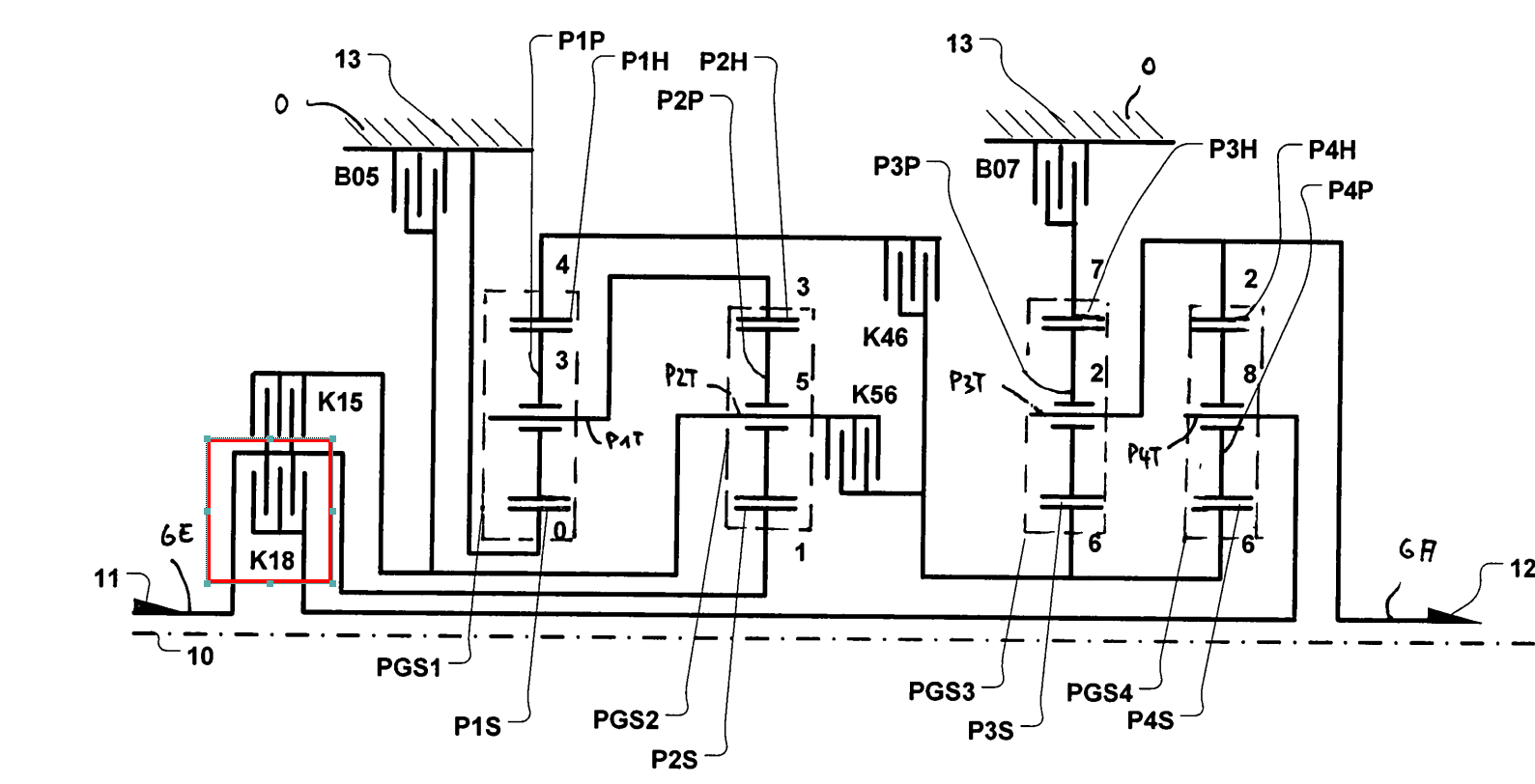

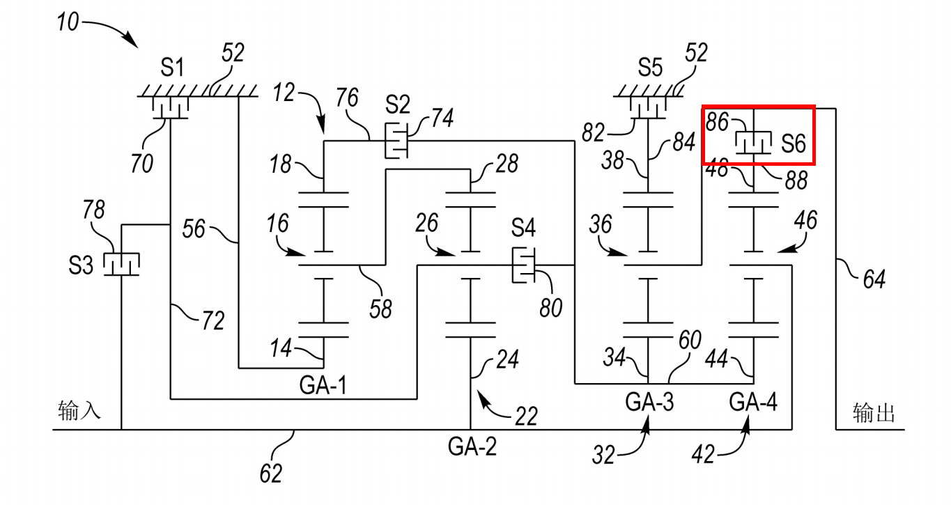

上图和下图的区别在于:上图中的离合器S6位于第四组行星齿轮组的齿圈与输出之间,下图的离合器K18在输入与第四行星齿轮组的齿轮架之间。我想请问:1、在上图离合器S6断开并且S2、S4、S5都闭合以及下图K18断开并且K46、K56和B07都闭合的情况下,是不是上图的中心齿轮44和齿轮架46会动,而下图中的中心齿轮和齿圈会动?
2、这一点区别对输出有很大影响吗?
3、更改离合器在变速器中的位置对变速器有很大影响吗?
