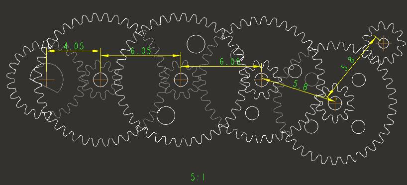

然后拨动齿轮旋转一周,有一处明显卡涩,该怎么处理,齿轮附件,模数0.25,单点进胶,简易模,中心距如图档

齿轮是几点进胶, 模具是一出几穴.
发表于 2019-8-20 17:37 | 显示全部楼层
你要把信息发出来帮你看看,就这样说也不知道你什么问题
 楼主| 发表于 2019-8-21 13:57 | 显示全部楼层
dgshcd 发表于 2019-8-20 13:13
齿轮是几点进胶, 模具是一出几穴.
对不起啊,是简易模齿轮,单点进胶,我的中心距留的都刚刚好,限制骨位间隙0.2单边0.1,五级减速,总感觉阻力很大,模数是2.5的
 楼主| 发表于 2019-8-21 14:17 | 显示全部楼层
我重新编辑了帖子,信息都在上面了
发表于 2019-10-13 16:45 | 显示全部楼层
这么小的齿轮组,制造精度以及装配精度要求都很高吧。
发表于 2019-10-14 09:42 | 显示全部楼层
没背隙或者有干涉呗
发表于 2019-10-19 10:34 | 显示全部楼层
塑胶齿,是否有偏心问题
