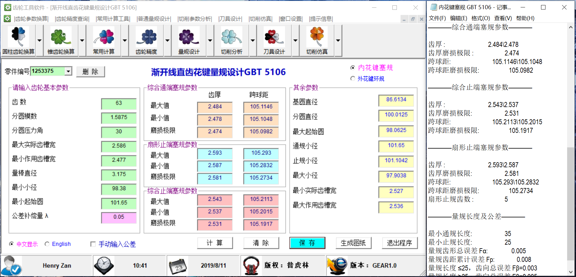

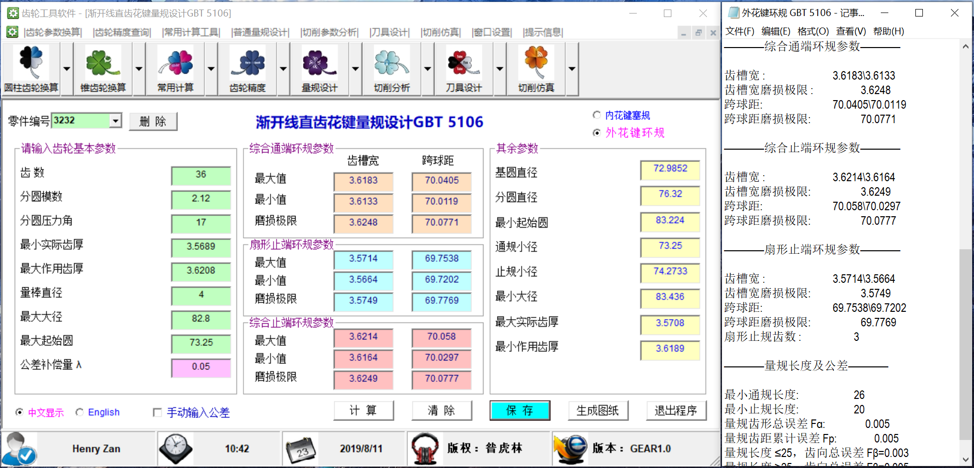

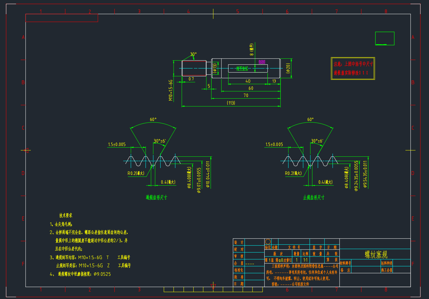

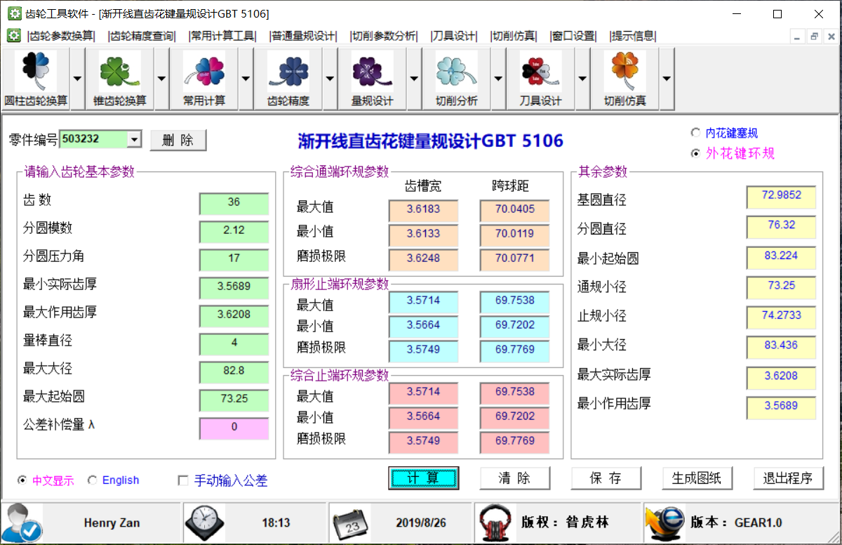

重磅:此次推出齿轮相关专用检具设计,主要模块和功能包括:
1. 各国渐开线花键塞规、环规设计,包括:
国家标准 GB/T 5106;
国际标准 ISO 4106;
德国标准 DIN 5480;
美国标准 ANSI B92;
英国标准 BS 3550。
2. 只需要输入已知内外花键参数,自动查询和计算各项公差,并生成报告;

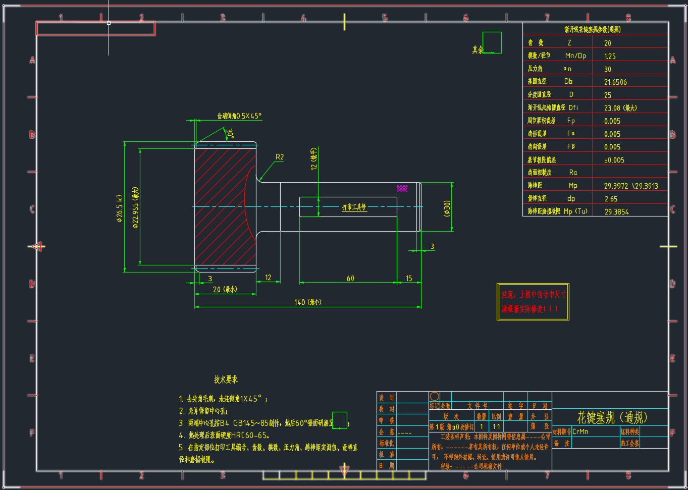

3. 自动生成综合通规、扇形止规和中和止规CAD图纸,可定制各种图纸标准;

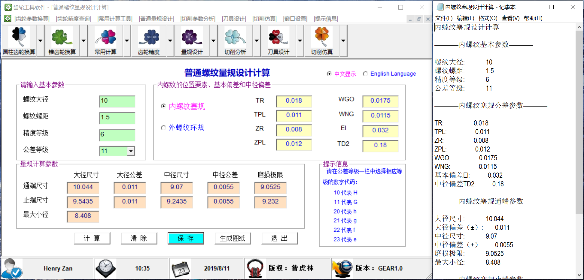

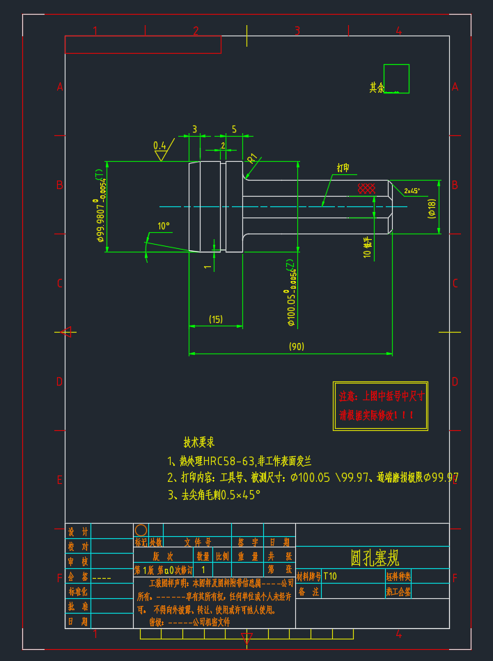

4. 按照国家标准GB/T 3934标准设计螺纹量规,并生成量规CAD图纸;

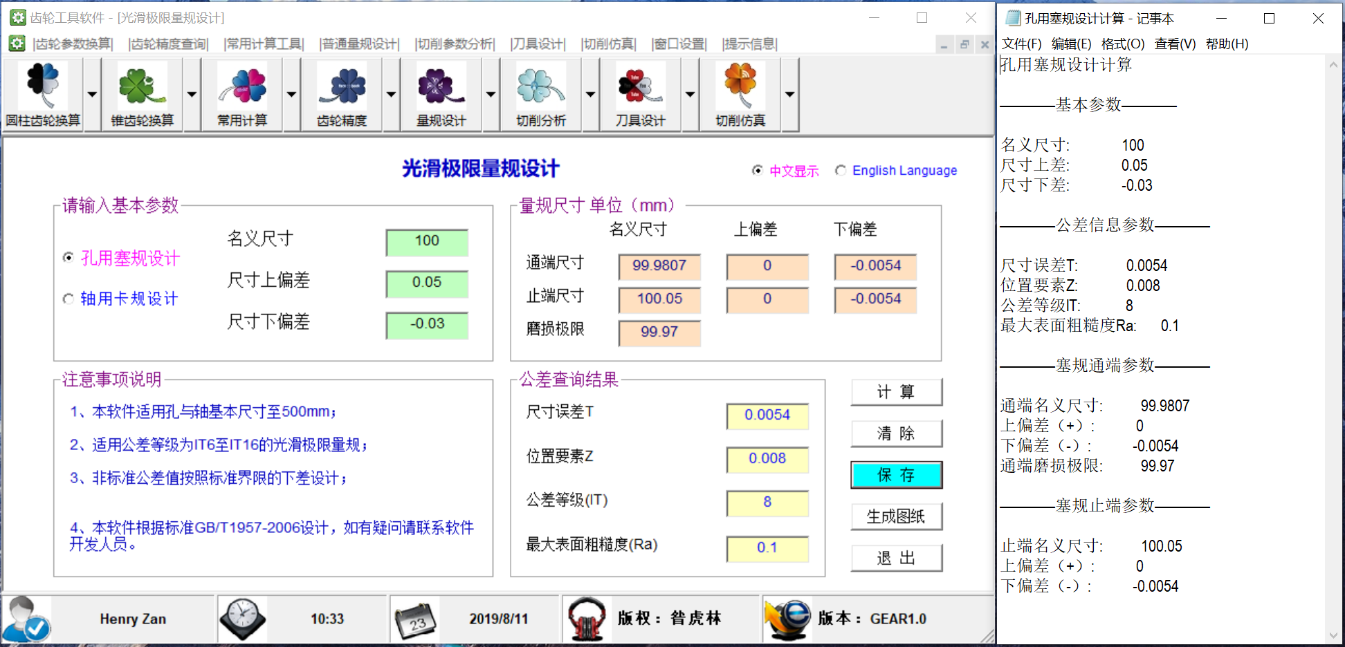

5. 按照国家标准GB/T 1957标准设计光华极限量规,并生成CAD图纸(例如:空用塞规和轴用卡规);
齿轮工具软件.rar
865.86 KB, 下载次数: 236, 下载积分: 齿轮币 -2 枚

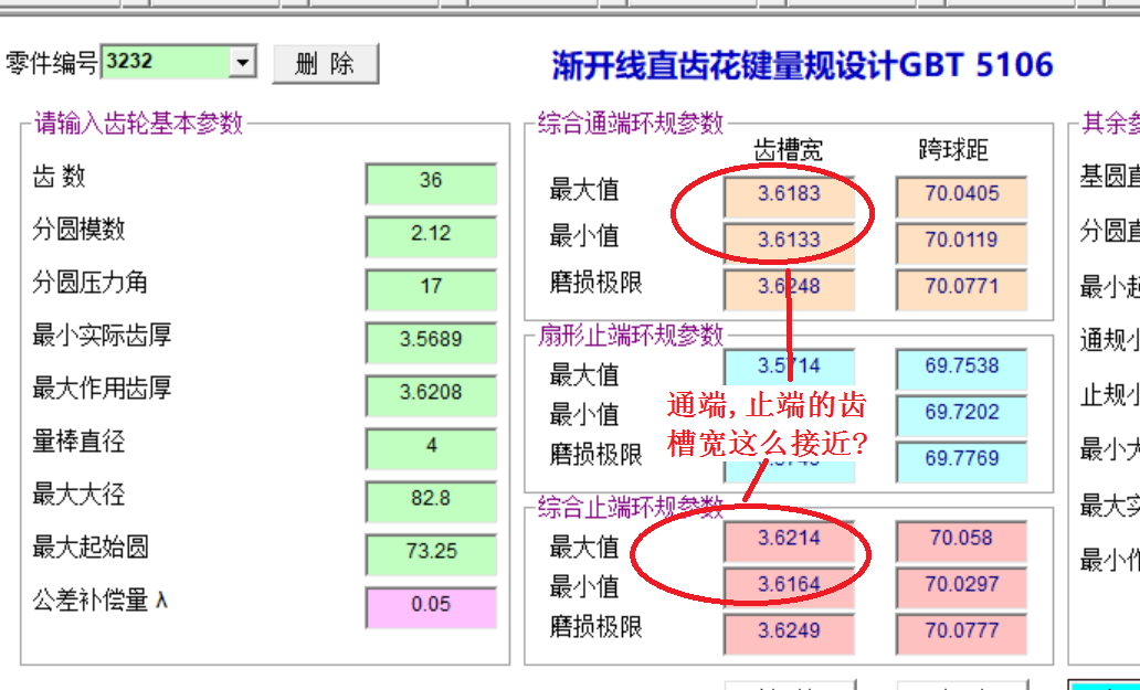

 楼主| 发表于 2019-8-26 15:27 | 显示全部楼层
QuickLong 发表于 2019-8-25 23:01
下载了,但解压失败,是否需64位系统?
我也不太清楚,发个邮件到我邮箱:zhl35516@163.com, 我直接将软件发给你。
 楼主| 发表于 2019-8-26 18:14 | 显示全部楼层
下载了,但解压失败,是否需64位系统?
    您好!谢谢您指出这个问题。国标中设计这个综合职规考虑了一个“补偿公差 λ”的值,简单理解就是考虑到了一个配合间隙。这个是给了设计者的一个调整量,一般把这个改为0的话,计算结果就和非全齿止规一样了。您可以查阅一下国标!
