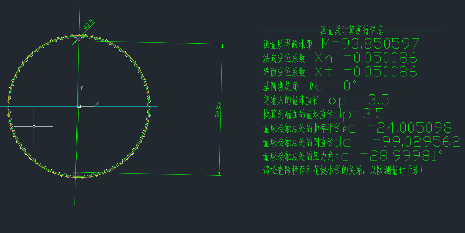

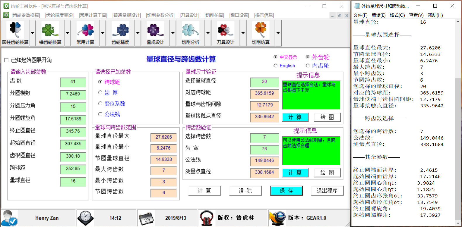

本人12年齿轮行业工作经验,利用业余时间开发了这款齿轮工具软件。作为一款齿轮工艺人员的辅助工具,该软件覆盖面广,功能强大。后续会相继放出全部功能,欢迎广大论坛的朋友指正。软件只能提供试用版,无法免费共享,毕竟也是多年的心血,望大家理解。
    软件均已经过多年验证,如有寻求合作或购买的请联系我。
    本次放出渐开线圆柱齿轮量棒和公法线跨齿数计算与测量模拟模块,主要功能包括:
1. 外圆柱齿轮量球直径和公法线跨齿数范围精确计算和干涉验证;
2. 内齿轮量球直径范围精确计算和干涉验证;
3. 可计算任意给定直径的量球直径;
4. 可计算给定量棒的接触圆直径;

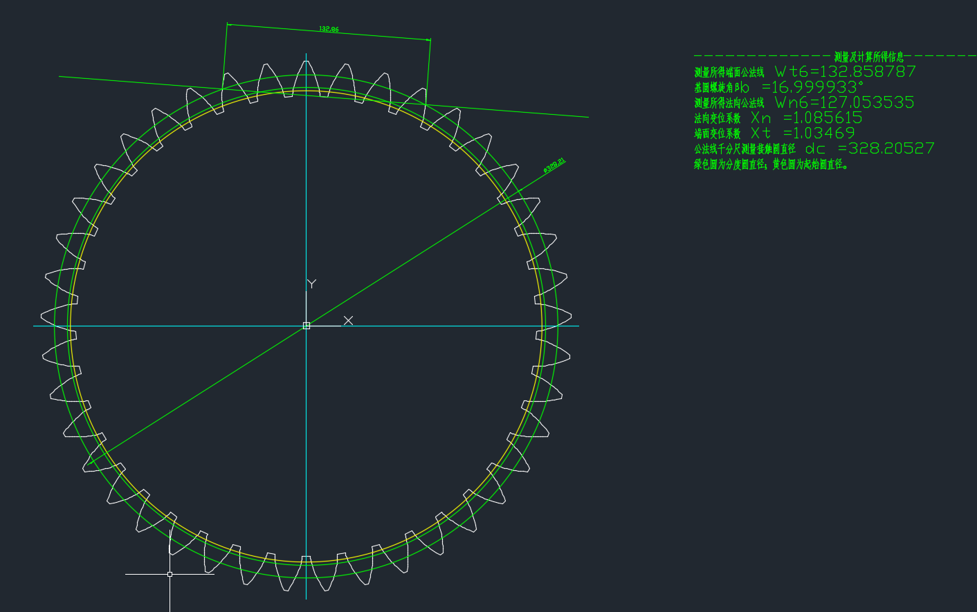

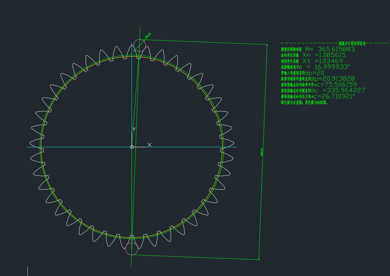

5. 驱动AUTOCAD生成齿轮端面齿形, 并建立齿轮量棒和公法线测量模型,直观显示测量位置;
6. 齿轮任意圆的齿厚、螺旋角等参数计算。
