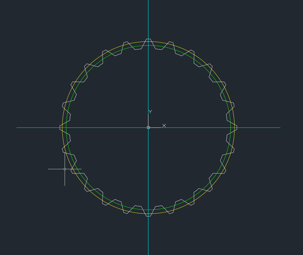

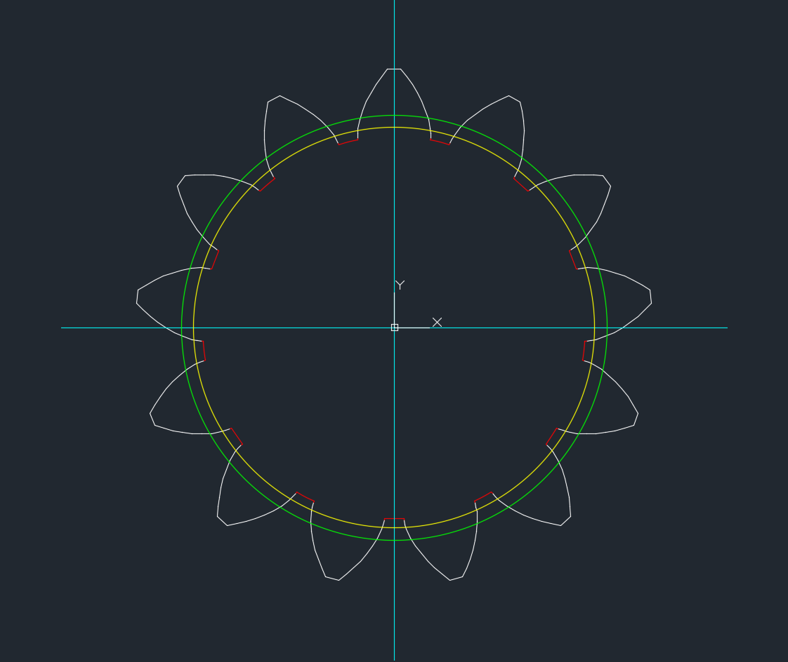

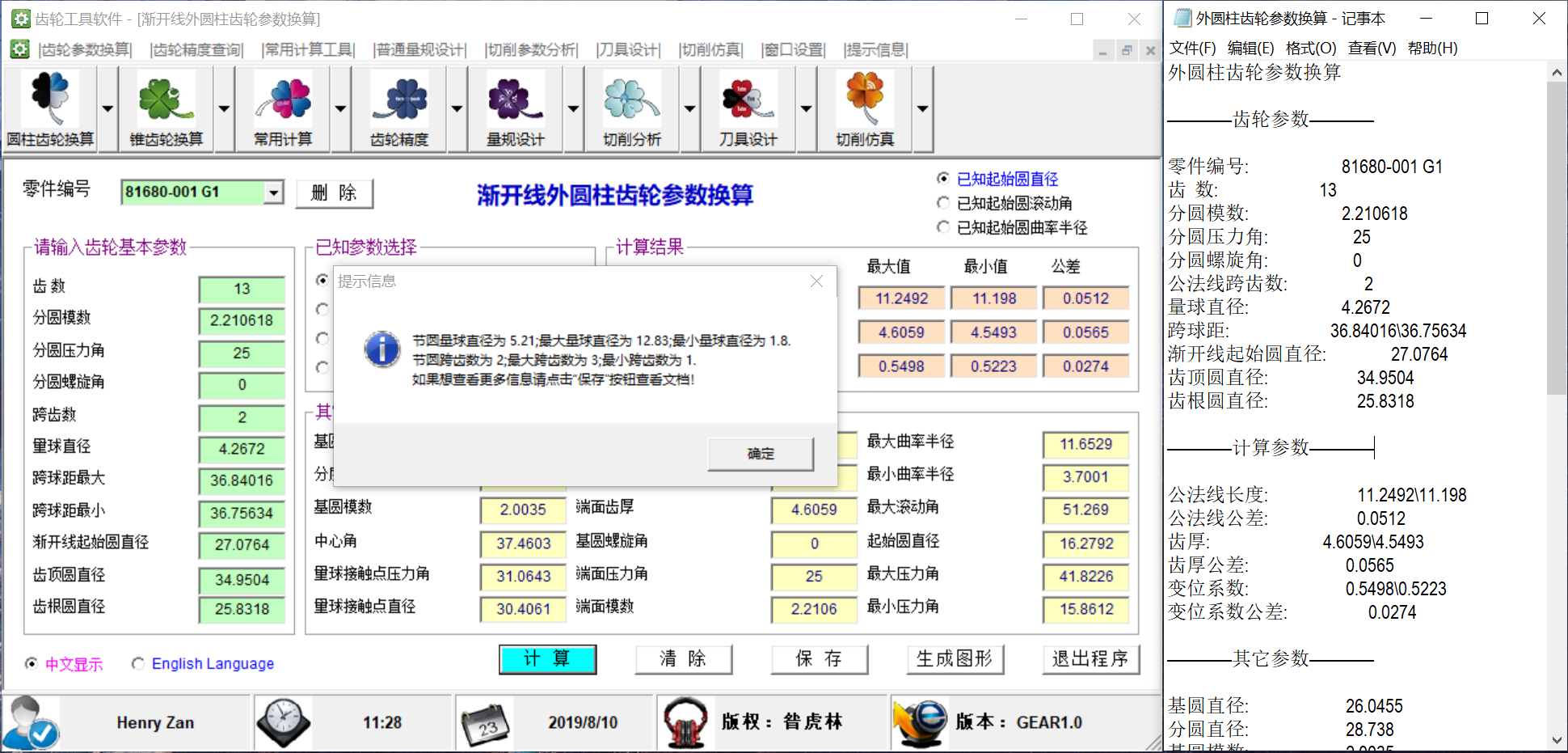

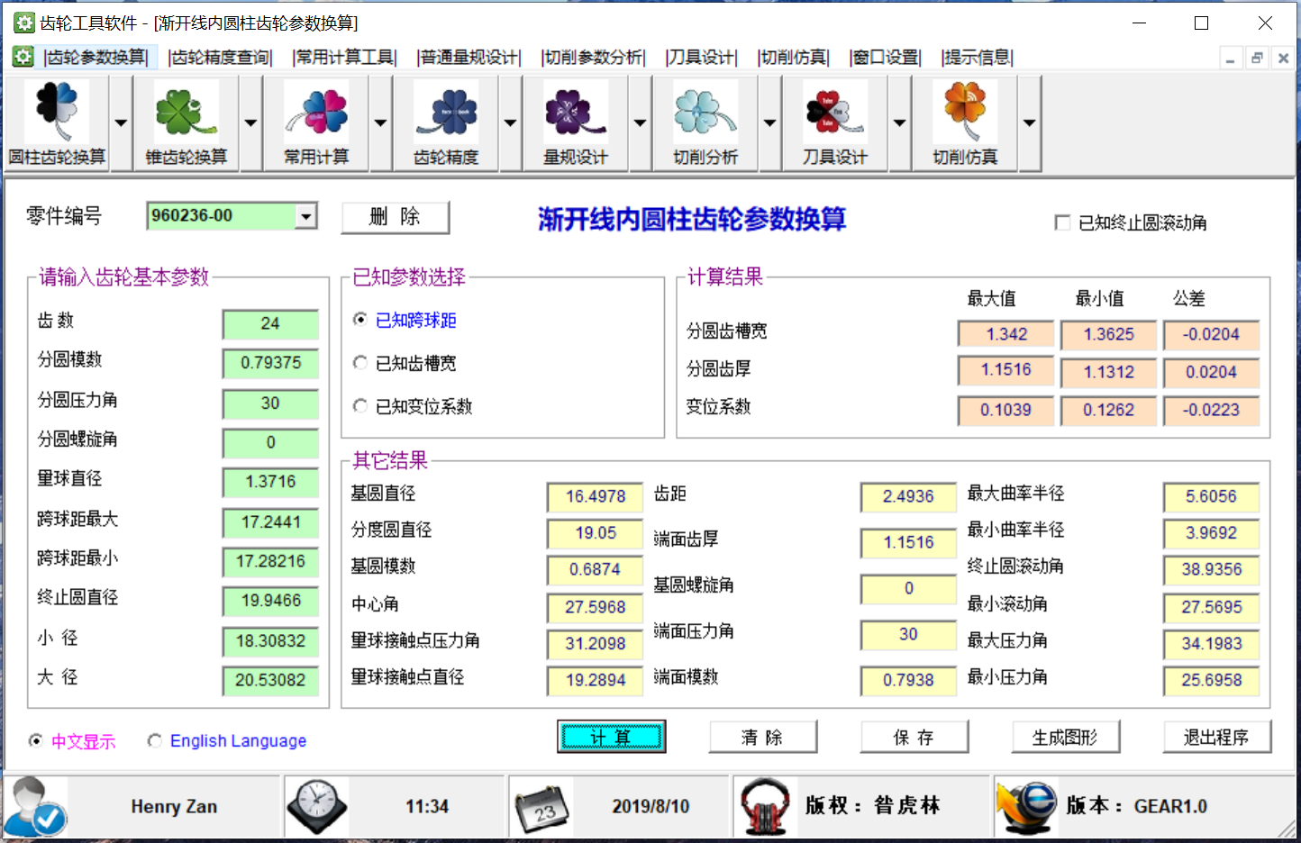

    本人12年齿轮行业工作经验,利用业余时间开发了这款齿轮工具软件。作为一款齿轮工艺人员的辅助工具,该软件覆盖面广,功能强大。后续会相继放出全部功能,欢迎广大论坛的朋友指正。软件只能提供试用版,无法免费共享,毕竟也是多年的心血,望大家理解。
    如有寻求合作或购买的请联系我。
    本次放出渐开线圆柱齿轮计算模块,只要功能:
    1. 渐开线内外圆柱齿轮各项参数换算;
    2. 测量用量球和公法线跨齿数范围精确计算;
    3. 量球和公法线测量接触点精确计算;
    4. 曲率半径,滚动角等参数换算;
    5. 驱动AUTOCAD生成1:1端面齿形,可在图形上实际测量各项参数;
    6. 可计算内圆柱螺旋线齿轮参数;
    7. 所有参数均可保留到Excel和Text文件,以便随时查阅。
