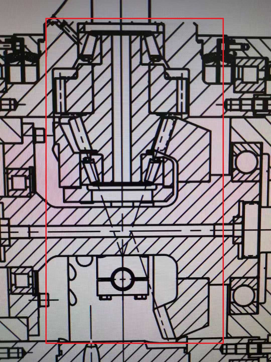

求大神,红框内的等高锥齿轮是哪种类型的,奥利康还是克林根堡,分锥线不相交

发表于 2019-8-8 08:09 | 显示全部楼层
等顶隙收缩齿
发表于 2019-8-8 09:39 | 显示全部楼层
没有任何参数谁知道是什么啊
 楼主| 发表于 2019-8-8 17:38 | 显示全部楼层
是等高齿啊
发表于 2019-8-8 18:06 | 显示全部楼层
看图只知道是等高齿,究竟是奥林康还是克林跟,没法看出来
发表于 2019-8-13 10:34 | 显示全部楼层
顶锥没相交呢怎么
发表于 2019-8-30 18:50 | 显示全部楼层
双曲线齿轮   有偏置距离的
