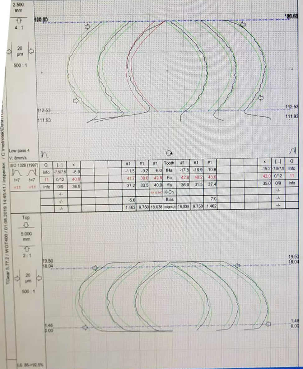

磨齿保证扭曲,计量齿轮三界面,卡普KX300P。双面磨削改单面磨削就会出现削齿现象,如图,齿向中部有凹点,就是在单边磨削右齿面的时候,蹭到了左齿面。

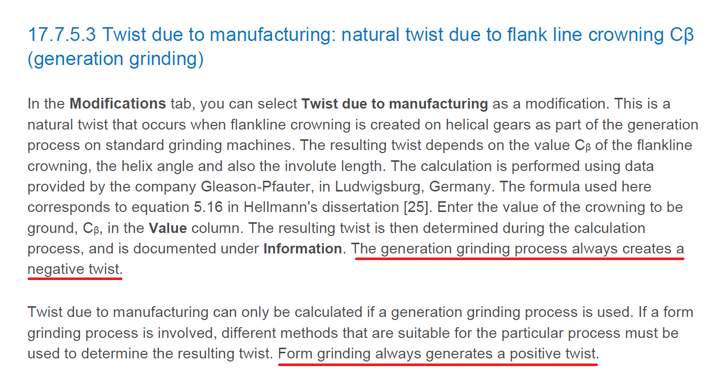

齿面扭曲一般发生在有鼓型量的螺旋线斜齿轮的蜗杆砂轮磨齿过程中,只要产品带有齿向鼓型量,都会产生扭曲的现象。产生的原因较为复杂,主要影响因素如下:
1. 鼓型量大小:鼓型量越大,扭曲越大;
2. 齿轮的宽度:齿轮的宽度越大,扭曲量越小;
3. 螺旋角的大小:螺旋角越大,接触线越长,扭曲量越大。
各大主机厂都有自己控制扭曲的办法,但一般都牵扯到软硬件的升级,需要大量的投入。但是如今已经有扭曲量计算的一些方法,您有兴趣可以看我之前发过的贴子。

砂轮厚度减薄,就不干涉了

同意砂轮减薄解决
发表于 2021-7-20 08:58 | 显示全部楼层
砂轮干涉,单面磨削时将砂轮减薄
发表于 2021-7-25 13:11 | 显示全部楼层
单面磨已经直接减薄了砂轮厚度了,应该还是不能解决扭曲的产生
发表于 2021-7-26 09:21 | 显示全部楼层
砂轮减薄岂能解决齿面扭曲?要知道抗扭曲磨齿技术号称是莱斯豪尔以及格里森的独门暗器呢。
发表于 2021-8-10 15:01 | 显示全部楼层
之前用过单齿面成型磨削,效果还可以,齿形和齿向三界面都蛮好的,
发表于 2021-8-11 08:24 | 显示全部楼层
三截面要求的一般都要求磨削齿根圆弧,砂轮减薄后,机床会报警,齿根圆弧修整不出来,砂轮越大对扭曲磨削干涉越严重,可再减薄砂轮的基础上,尽可能的减小砂轮直径。再解决不了,用蜗杆磨加工,蜗杆磨的设备得具备磨削三截面的功能!
