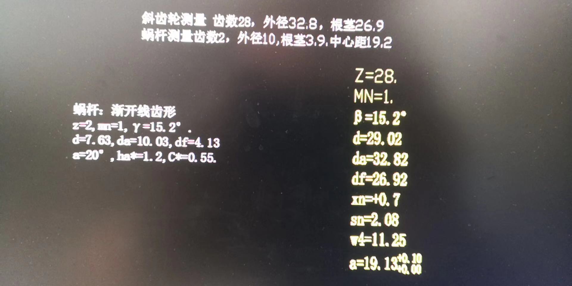

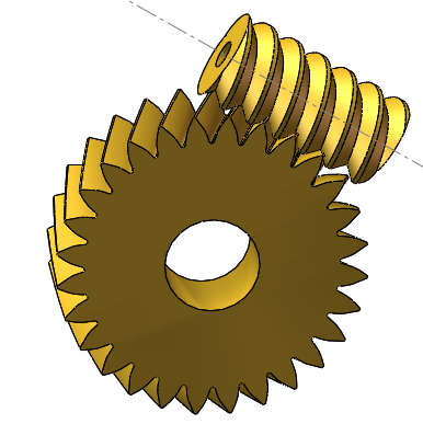

齿轮蜗杆参数如图,萌新画不出来这个蜗杆、斜齿轮,请求大佬指导。个人邮箱:564100802@qq.com,请求各位老师各位帮帮忙

参数不能正确啮合,重算了一套。

      请楼主到齿轮啮合理论版块7月16日《再论法向基节相等法在变位螺旋齿轮传动中的应用》去看看应该怎么计算。那里有新的简单计算方法。同时可以再看3月份的帖子《斜齿轮式蜗杆传动啮合分析》中的例子。
      按你提供的参数,初步算了一下:蜗杆分度圆直径为7.628062,升角为15.2°,求得,蜗杆外圆直径10.03,求出斜齿轮分度圆直径为28.65832,外径32.468新的计算方法应该是以中心距为依据,从自由选择节圆直径(最终为9.38495)入手,非常简单。变位系数 k1=0.200978, k2=0.904952,斜齿轮分度圆螺旋角12.3045°,斜齿轮节圆螺旋角(等于蜗杆的节圆螺旋升角)12.45292°

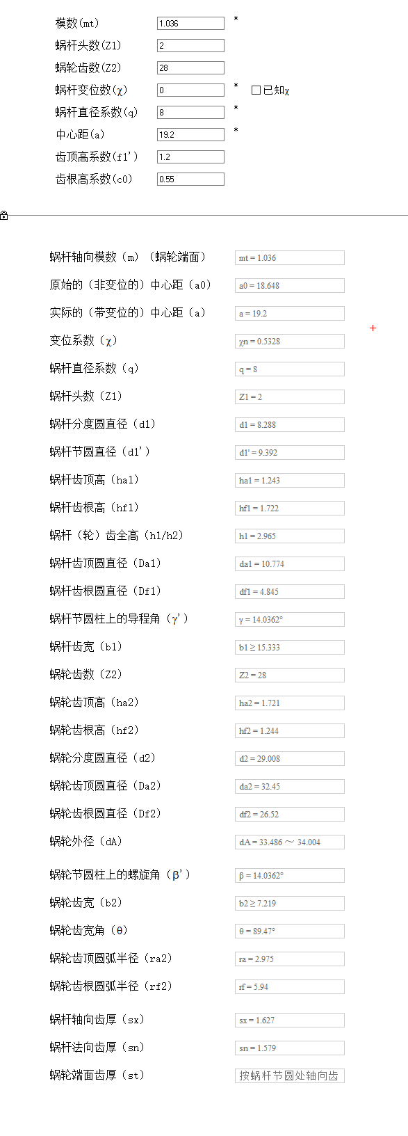

发表于 2019-9-14 11:59 | 显示全部楼层
freefreemen 发表于 2019-7-27 21:27
参数不能正确啮合,重算了一套。
请问您这是用的什么软件计算的
