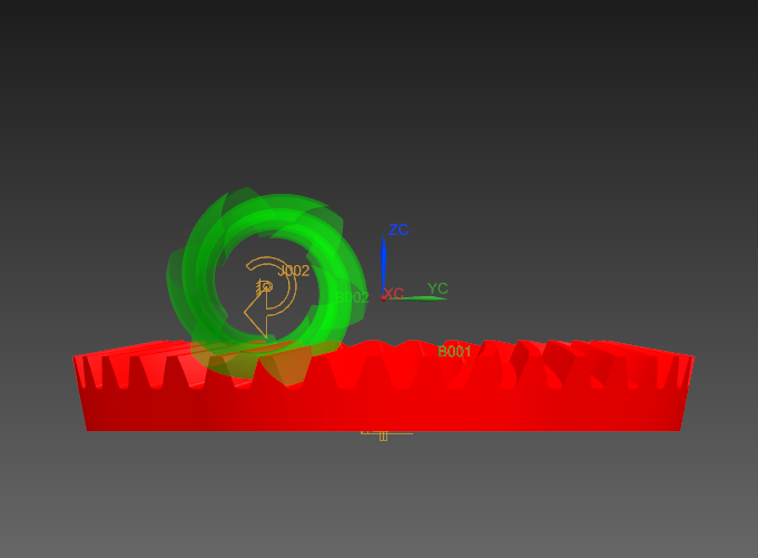

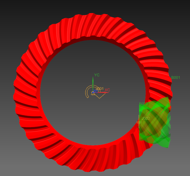

用包络法建立的准双曲面锥齿轮啮合分析
希望网友能提供准双曲面锥齿轮的图纸,提供图纸的我将提供三维模型图,欢迎广大网友来围观

用ug做的吗!

准双曲面齿轮,代表了齿轮最复杂的技术,如果要建模,需要微分几何学的包络原理,数学很复杂。
发表于 2019-7-20 14:40 | 显示全部楼层
可以请问一下建模时刀具刀刃点的方程是怎么表示的么?

我这个建模方式跟专机无关,不存在什么刀刃,只有一个参数,刀盘半径

这个太粗糙了,没有考虑刀具修形,没有考虑加工参数,没有考虑倒坡等。。。。
发表于 2019-7-23 08:51 | 显示全部楼层
这个是理论3D,没有修型吧
