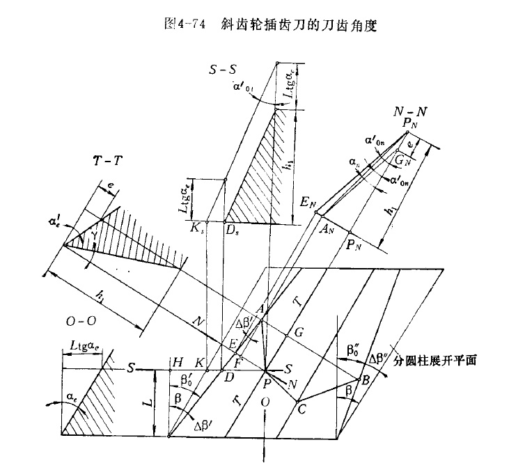

读相关刀具书的,讲到了插刀修正压力角的计算,不是很理解.正在研究反推法计算修正压力角,感兴趣者一起来参与.发表看法.

带倒角,触角的插齿刀,其触角线,倒角线又如何修正呢?因此必须搞清修正的原理.这张图估计很少有人去分析,因为太难理解了.
 楼主| 发表于 2019-7-20 11:23 | 显示全部楼层
修正压力角的原理是:保证插刀某个圆上的刃口点,创成到水平面后,此点的切线与标准是一致的.插刀齿形线部份我们所说的某个圆是是指分度圆,触角,倒角线部份则得自定义.可取其中点.
经过分析:修正压力角和这些因素有关
1. 前角  分2种情况,前刃面磨成圆锥面(直插刀) 前刃面磨成斜面(斜插刀也可以磨成圆锥面)
2.本身图纸上的标注的工件压力角
3.分度圆(某个圆)插齿加工时创成螺旋角,即工件的螺旋角.
4.分度圆(某个圆)即插刀的实际螺旋角
