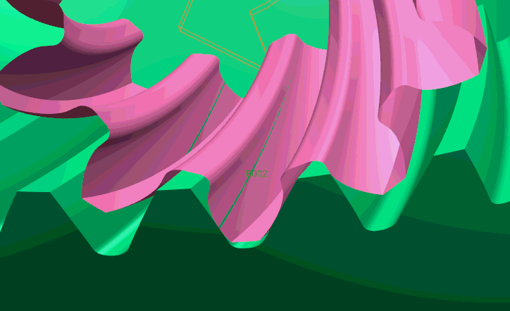

最近闲来无事,就用UG画了个格里森弧锥齿轮,大师帮我看看精度怎么样?有不对的地方欢迎指正!
模型参数我随便定的,小轮齿数10,大轮齿数30,大端模数5,中点螺旋角35°,刀盘半径75,由于是建模搞来玩的,就做了不等顶隙收缩齿,也没放侧隙,欢迎大家拍砖

 楼主| 发表于 2019-7-15 21:56 | 显示全部楼层
感谢您的赞赏,有空我再把克林贝格摆线锥齿轮,等角螺旋锥齿轮,等距螺旋锥齿轮一起画出来玩玩
发表于 2019-7-17 08:20 | 显示全部楼层
图片好像挂了
 楼主| 发表于 2019-7-17 11:45 | 显示全部楼层
正常啊,是不是你浏览器有问题,我这显示正常的!
