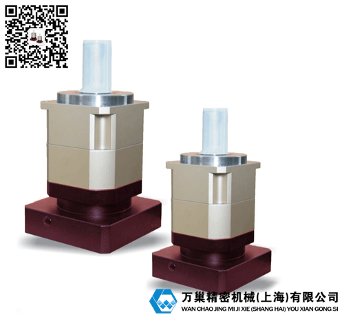

上海万巢行星减速机也在跟随着国内自动化发展的趋势,用专业的技术和过硬的质量来打造属于自己的品牌。有需要请联系小倩!
