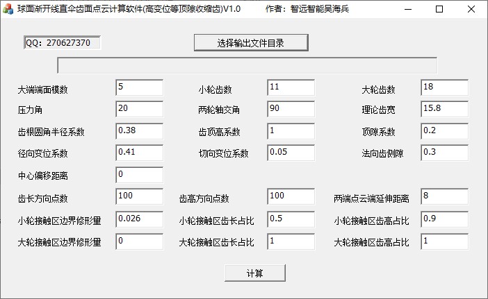

本人以球面渐开线方式建模,计算出齿面点云,拟合点云成齿面。修形方式采用鼓形修形,使得齿轮接触瞬间是点接触,对误差不敏感。

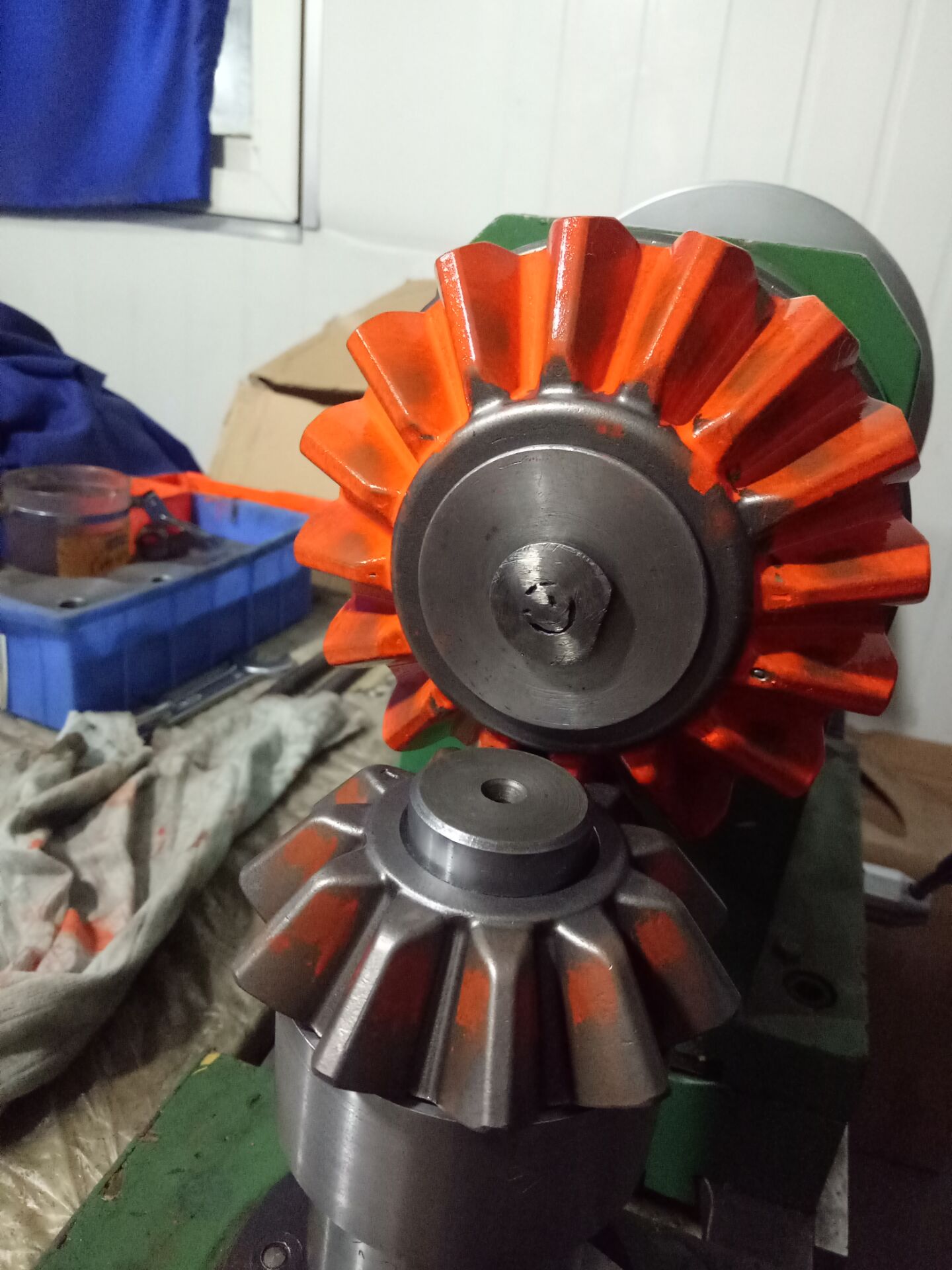

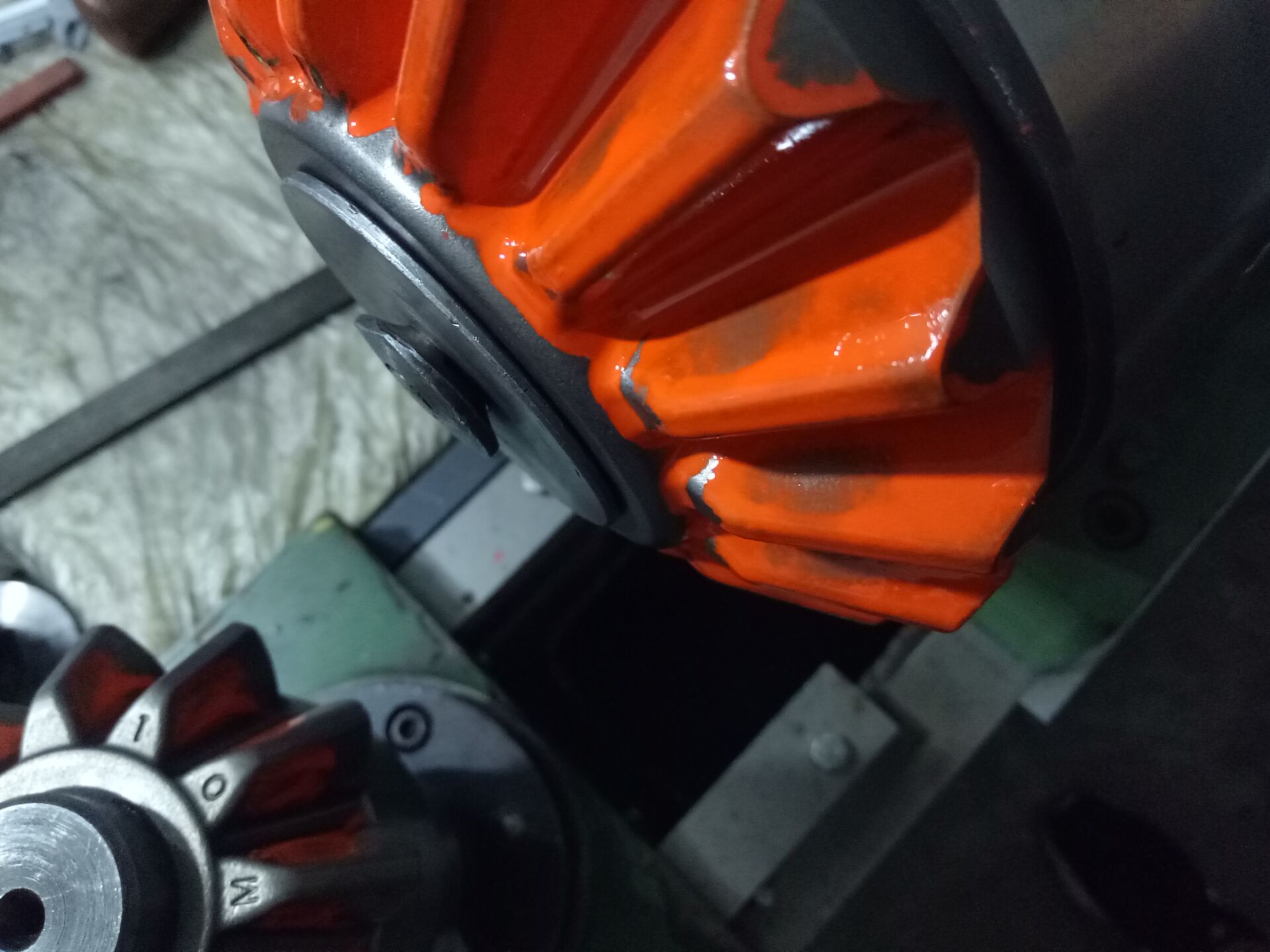

用这种方法建模、修形,齿轮试件的啮合情况如下图所示,模具一次成功,证明了点接触修形对误差不敏感。齿轮副运转平稳,没有卡顿现象,这种技术值得推广。

现场啮合检验照片以及软件界面如下:

wu_jixin 发表于 2019-7-4 18:10
现场啮合检验照片以及软件界面如下:
这个接触区不错,做的漂亮!!!这种方式必须推广,从现场检验来看效果很好,东西也做得漂亮!不足之处就是个人感觉红色液体涂的有点多了,还有就是软件界面有待进一步优化,现在看上去太低调了一点
现场啮合检验照片以及软件界面如下:
这个接触区不错,做的漂亮!!!这种方式值得推广。

楼主用的软件是公司自己开发的?
