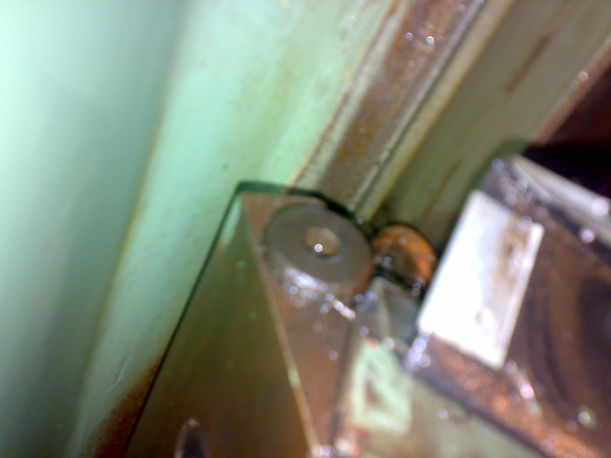

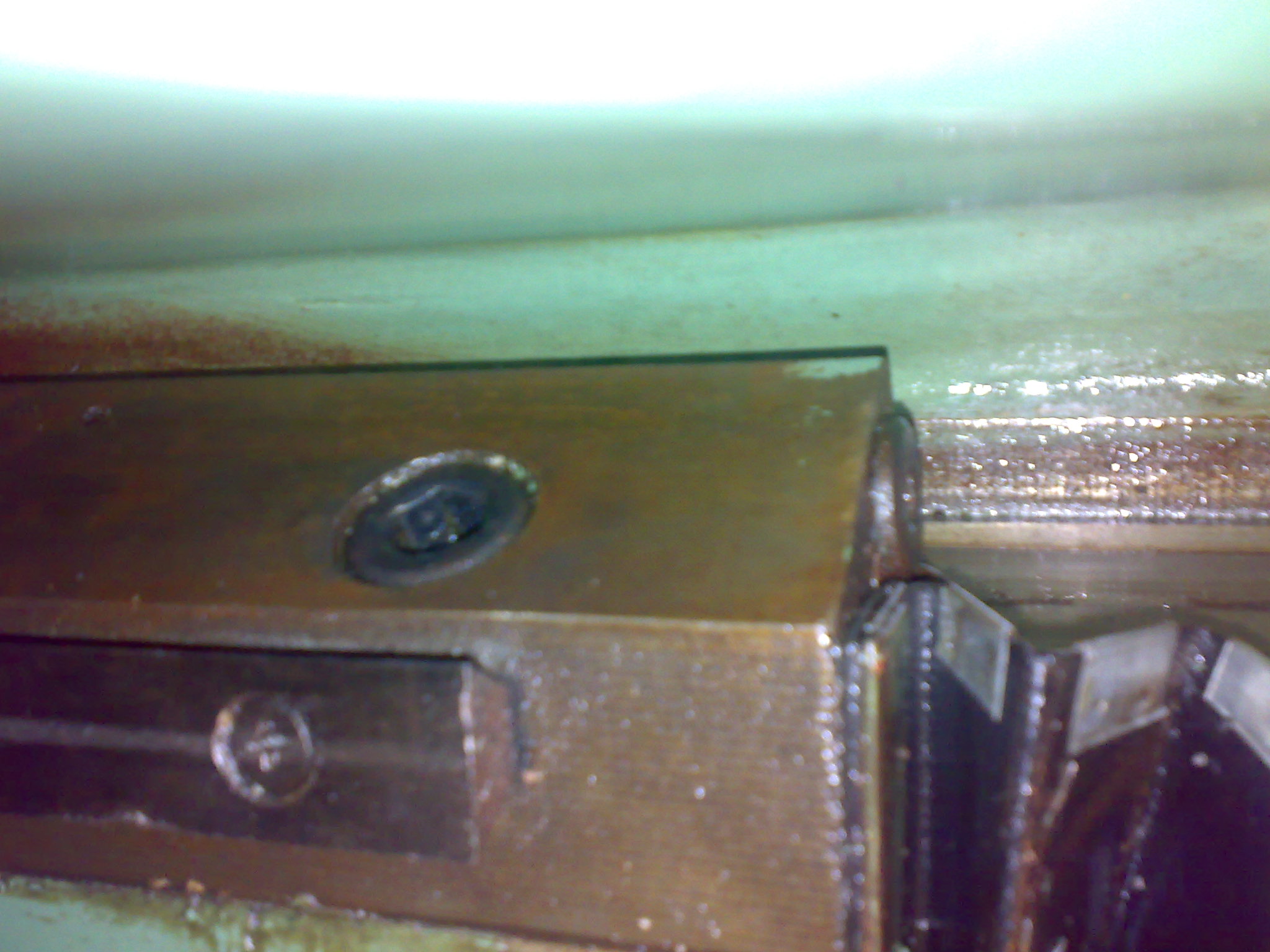

十分感谢,今天我把出故障的地方照下来,请杨大侠过目一下,看是怎么解决,谢谢。
有近50丝间隙,啃齿时上下抖动
有近50丝间隙,啃齿时上下抖动
是否走这调
是否走这调
是否走这调
是否走这调

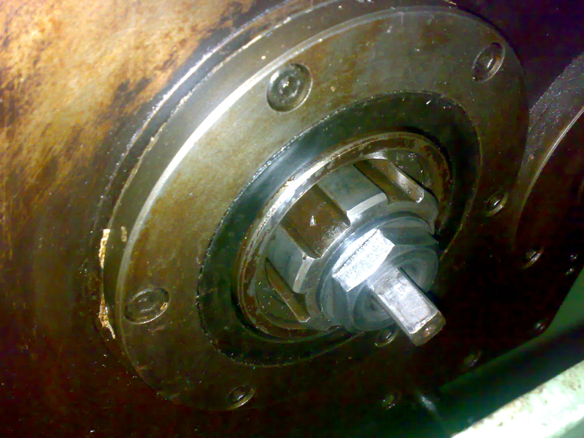

里面有不正常响动
里面有不正常响动

请楼主把该机床最近加工的齿轮拍一张照片上传一张并附上该齿轮的齿向检测报告,你那几张机床部分照片不能说明问题。
