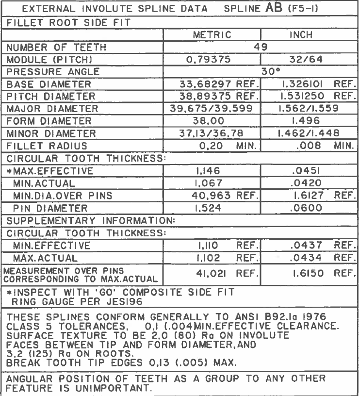

公司接了带有ANSI B92.1A双径节渐开线花键的工件。我用GearTrax与involute_splines等软件绘制出的牙型与客户提供数据总是不对,主要是齿根圆我绘制的偏大。哪位大佬帮一下。我要齿型轮廓,公差,测量方法与工具,拜谢。文件见附件

我这可以画、算
