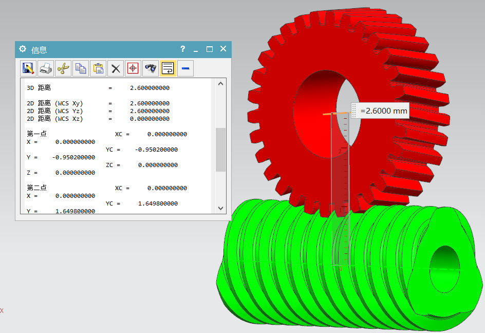

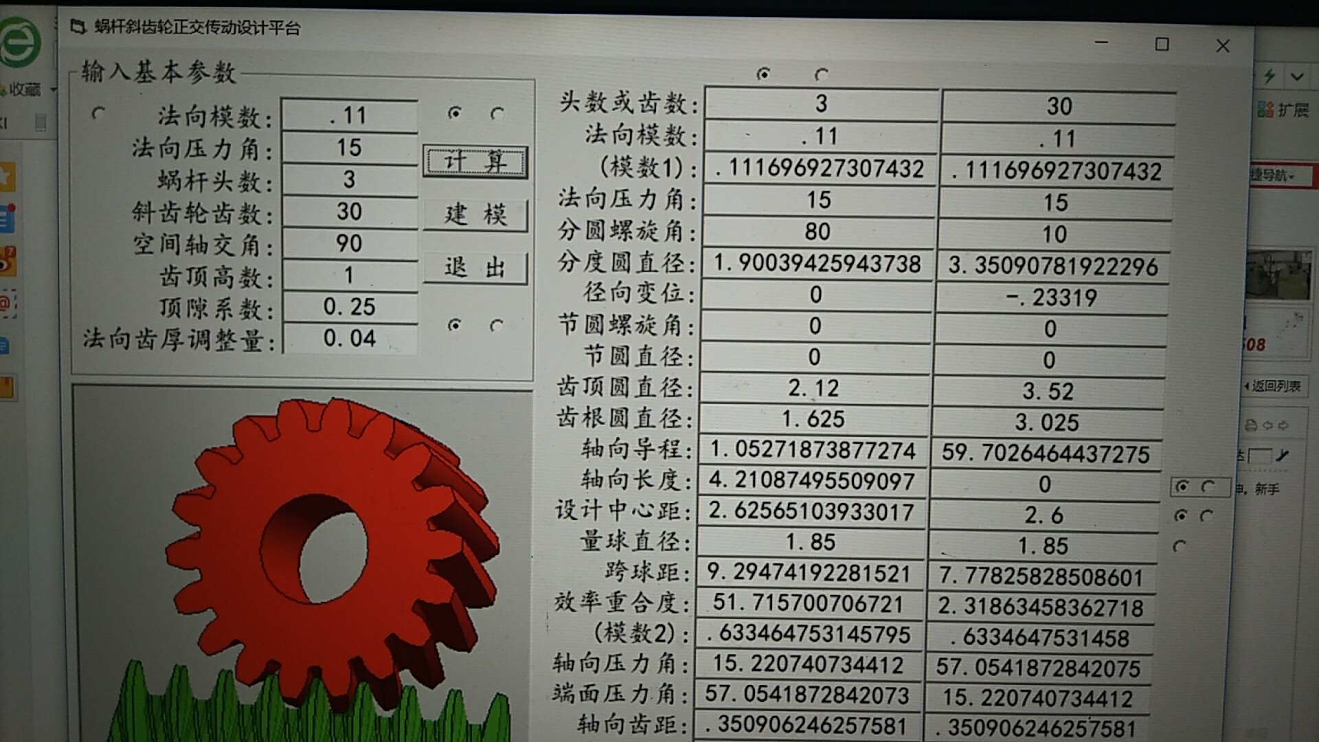

已知中心距2.60mm,传动比10,设计一对蜗杆斜齿副,因为空间问题,蜗杆直径需要控制在2.5左右,斜齿直径在3.5左右,清教各位大神。新手上路,很痛苦。

非常感谢费老师指导。

版主计算的M值可以量吗?好像不碰边呀
