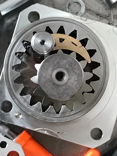

请教各位大师指点一下怎么制造这对内齿轮?

内齿轮插齿,拉齿。我们也在开发这个产品。

遇到同道中人了,多多指教!可以问一下你们采用哪个型号的机床做的吗?

你们精度要求怎么样!

可以采用粉末冶金工艺制作

看外观精度不高

看图是内啮合齿轮泵,内齿建议直接拉床拉!

油泵齿轮国内能够做好的不多,不要小看油泵齿轮,技术要求,密密麻麻20张。
齿端面粗糙度Ra0.05,国内多少厂家能够做到,端面齿廓R角还有要求。
磨齿不说,大模数,少齿数滚剃齿形怎样控制。

内啮合油泵是目前在液压系统中常用的,噪音比较低,因为是内啮合,油压也比较稳定为降低成本,多做成粉未冶金的,成本较低,
