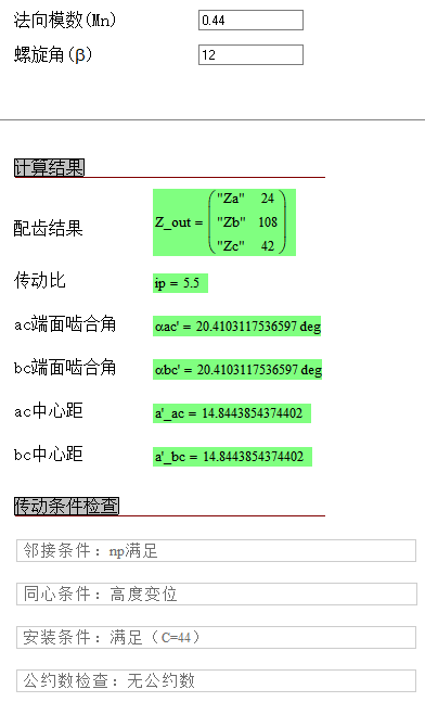

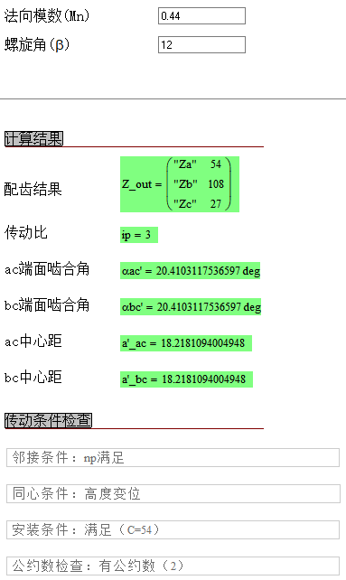

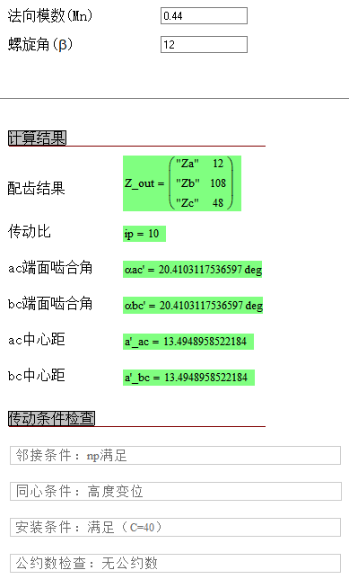

哪位大佬有端面模数0.45 法相模数大概是0.44 螺旋角12度 齿圈固定齿数108齿  求3.4.5.7.10几个速比得行星齿太阳齿得各参数

你这个软件计算很方便啊
