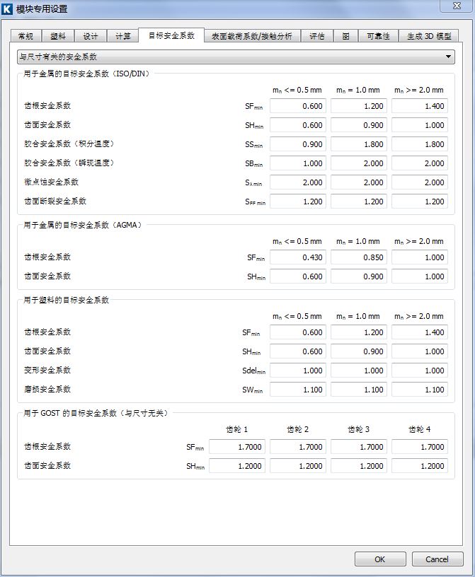

KISSSOFT里的目标安全系数,这里的标准是怎么定义的。
发表于 2019-6-18 17:30 | 显示全部楼层 |阅读模式
如图,与尺寸有关的安全系数,ISO/DIN的安全系数这里的标准是怎么样的啊,困惑。

发表于 2024-5-23 14:25 | 显示全部楼层
挺奇怪的 有时候粗略计算会跳出需要增大目标安全系数,我给SF改为1.6,SH改为1.4,就可以计算了

发表于 2026-2-1 06:29 来自手机 | 显示全部楼层
wjc19891012 发表于 2026-1-16 11:14
楼主这个标准是否找到,请分享一下
化工版机械设计手册里有这个推荐值,只是推荐值,因为具体的安全系数要根据工况和损坏后造成影响来评定,其他地方倒没在意有没有
