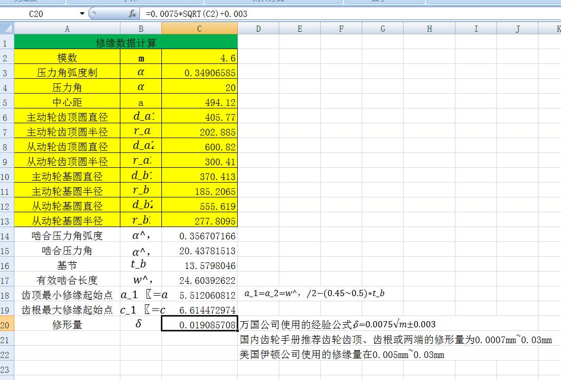

该表格是结合了实际和理论,经过多次修改后的计算公式,只需输入齿轮的基本数据就能得出齿顶和齿根的修缘量,非常实用。

能给我的计算示例用齿形图标识出来吗?不太明白。

修形量不是应该根据受力后轮齿的变形量来确定吗
 楼主| 发表于 2019-6-25 20:01 | 显示全部楼层
这是修缘量,不是修形量
