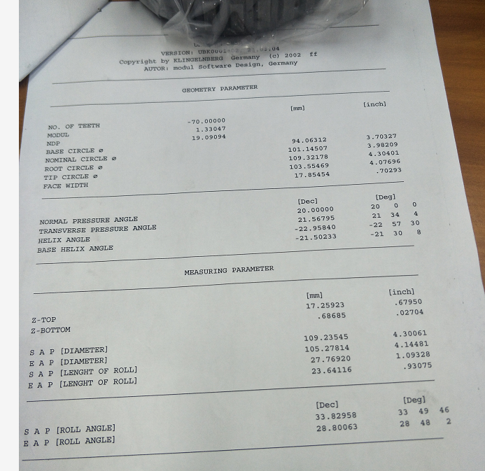

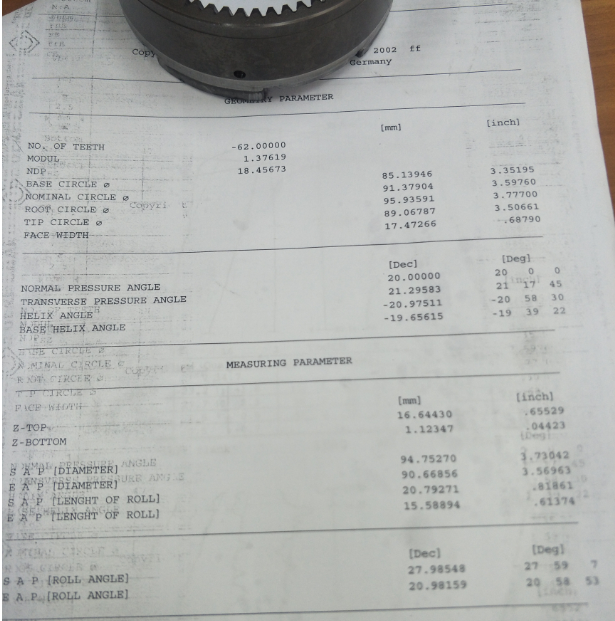

各位大神,我这有测量出来的齿轮参数,怎么确定这个内齿圈的加工参数,这个变位系数怎么算,求大神帮忙,谢谢!
发表于 2019-6-1 06:37 | 显示全部楼层
没有齿厚等参数,不能计算变位系数
发表于 2019-6-1 07:16 | 显示全部楼层
没有图纸的,就根据实际的跨棒距来确认变位系数
发表于 2019-6-1 09:51 | 显示全部楼层
按测量M值计算齿厚,根据实际齿厚计算变位系数。计算完可以改变量棒直径再测算、验证即可。
发表于 2019-6-1 11:09 | 显示全部楼层
楼上的正解,我们公司也是这么计算的。
发表于 2019-6-1 13:21 | 显示全部楼层
你这是克林贝格未知齿轮检测模块测量的报告吧。可以按照此报告进行检测该齿轮,检测时勾选跨棒距检测项目测得实际跨棒距,再按照测的跨棒距计算实际变位系数;
发表于 2019-6-2 07:58 | 显示全部楼层
检测报告中未看到量棒和实际跨棒距?
 楼主| 发表于 2019-6-14 09:34 | 显示全部楼层
各位大神,帮我算下这个内齿轮的加工参数,测量出来的跨棒距106.45(量棒直径1.5),谢谢!
