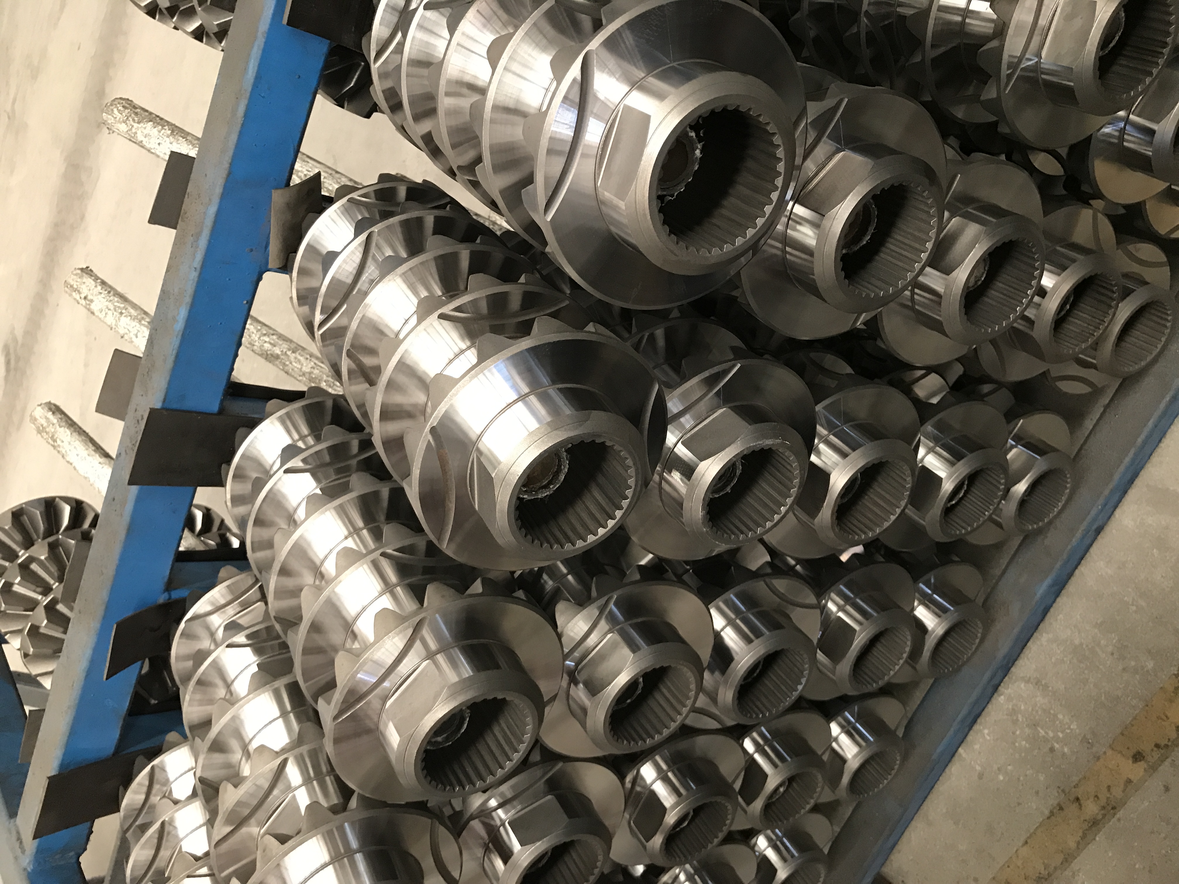

表2.齿轮加工案例
齿轮加工案例
加工材料:20GrMoTi
硬度:55-62HRC
加工部位:端面
切削液:有
切削参数
对比
V
m/min
f
mm/rev
A p
mm
寿命
件/刃
加工质量
国外CBN CNGA120404
80
0.08
0.3
200
Ra1.6
博特CBN CNGA120404-ZH
120
0.12
0.3
200
Ra1.6
总结:满足工艺要求并效率提高125%。

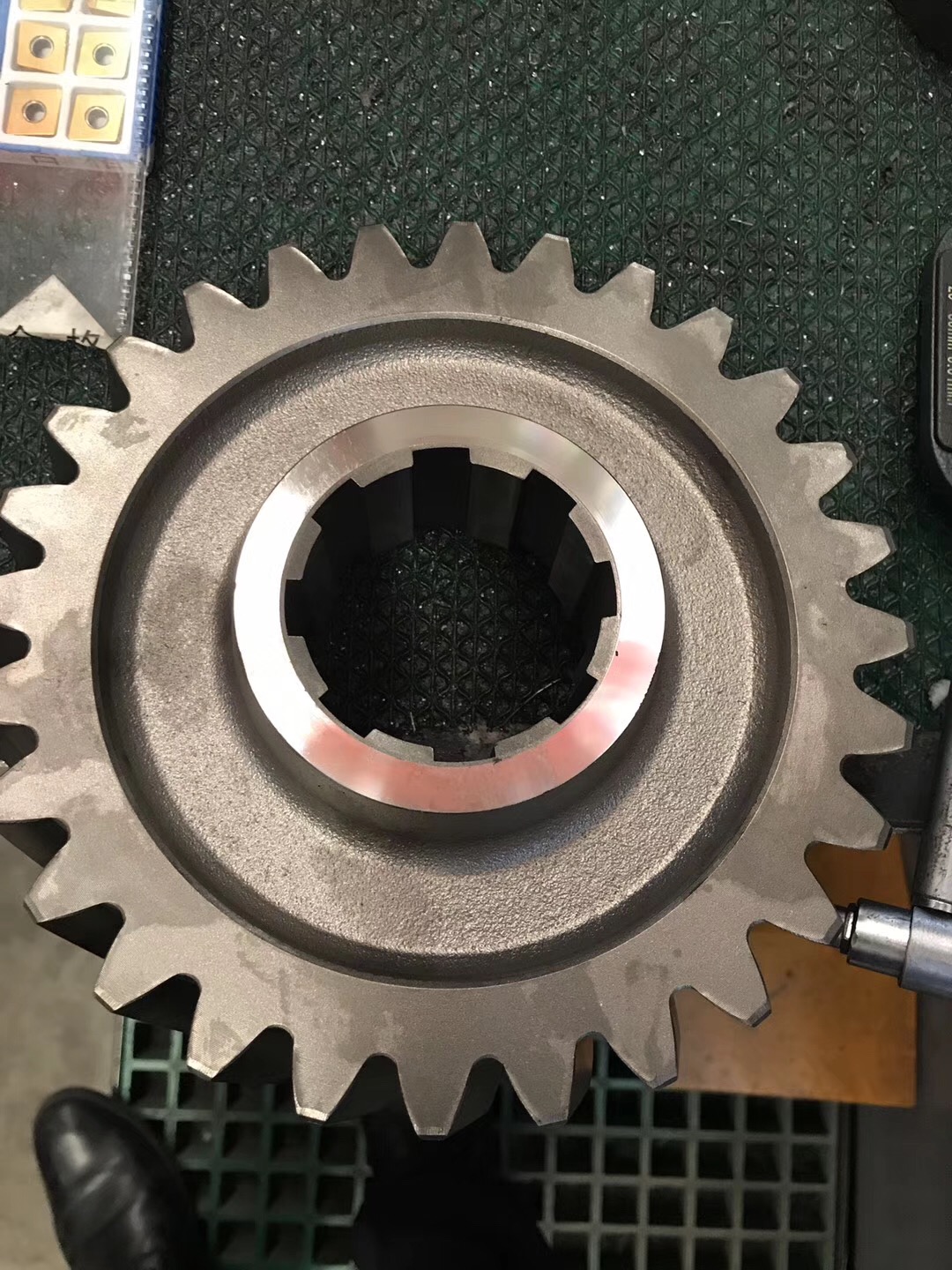

表3.齿轮加工案例
齿轮加工案例
加工材料:20GrMoTi
硬度:58HRC
加工部位:内孔
切削液:无
切削参数
对比
V
m/min
f
mm/rev
A p
mm
效率
寿命
件/刃
加工质量
国外陶瓷 CNGA120408
150
0.08
0.5
60
Ra1.2
博特CBN CNGA120408-ZH
150
0.08
0.5
140
Ra0.8
总结:寿命是国外品牌的2.3倍,光洁度提升。
