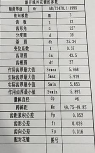

变位外花键,有样品,可以准确测量棒间距,模数可以根据齿顶圆,齿根圆推测出,但是因为有变位系数,和压力角两个变量,所以不能根据棒间距推断出压力角,下面有图片。
花键数据
花键数据

用大小径推算模数是不可取的。有样品可以测出两组M值(两种量棒的)基本也可算出m,a了。最保险的办法去拉一下齿形就知道了。国标的花键好像没有25度压力角吧。

非常感谢您的回复,麻烦请您把计算的大概过程讲一下,公法线用k和k+1计算的是基节,这个我理解,您说的跨棒距这个用法,我还没有用过。

是的,国标基本是30°,45°,我们是工程机械,略有不同。25°的齿轮压力角,我倒是见过几次。
