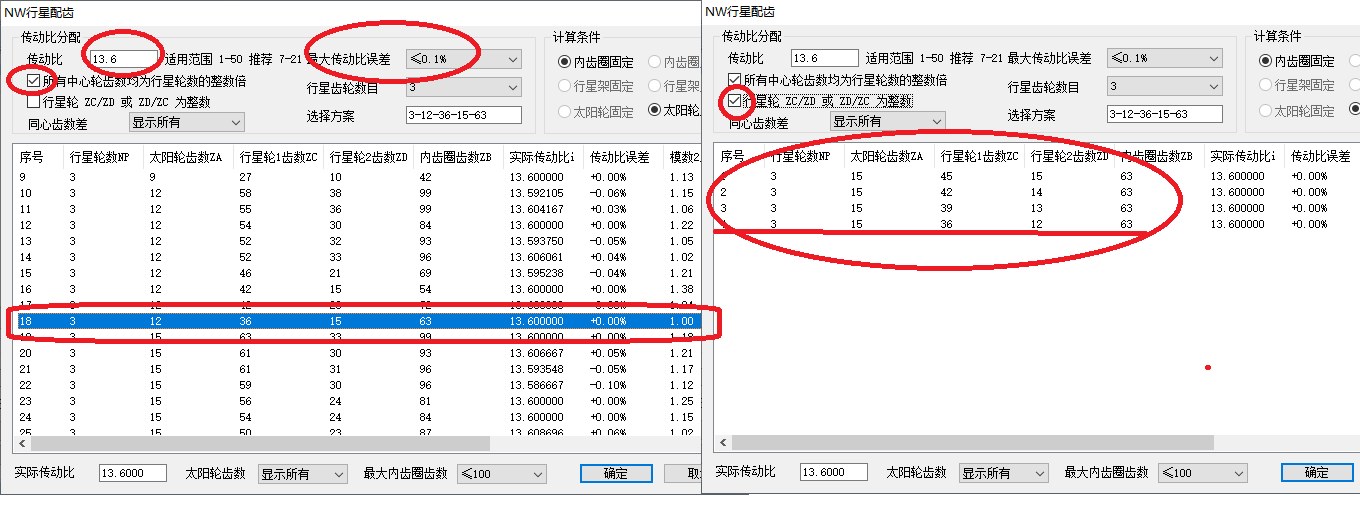

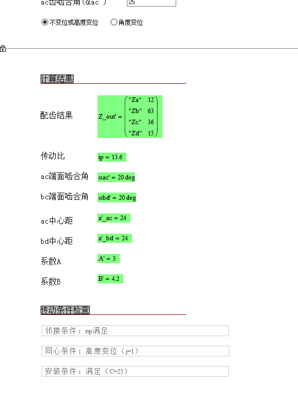

我计算出来的结果,全部都要进行修形,请问有没有不需要修形的,我感觉修形太复杂了,不好设计
这个尺寸是有要求的,齿圈算上承载的部位不得超过100mm

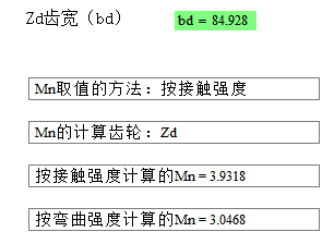

是的,我用KISSSOFT做的,需要进行齿顶倒角

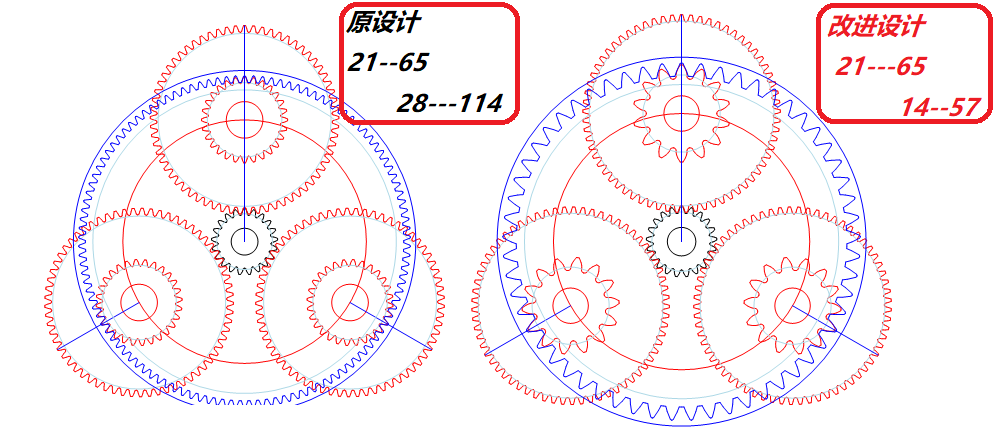

我的齿轮参数都是0.8mm,外啮合21+65,内啮合28+114
