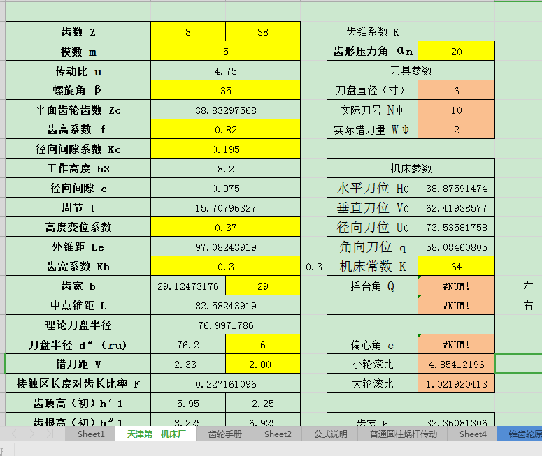

天津精诚铣齿机数控弧齿锥齿轮铣齿机YH603G怎么计算铣齿机的摇台摆角和摇台角还有偏心角还有根锥角求计算公式

603G的偏心常数60
1/2e-+q=Q

发表于 2019-5-28 18:13 | 显示全部楼层
机床常数 K=64
发表于 2019-5-28 18:16 | 显示全部楼层
我这刚好用的603的机床,参数按图片所注数算的
发表于 2019-5-30 20:35 | 显示全部楼层
可否用下表格
