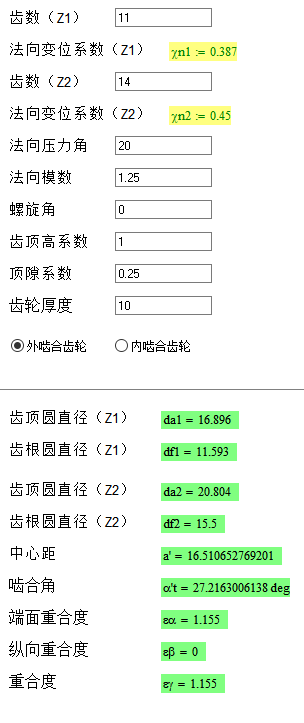

齿圈齿数40  太阳轮11  行星齿轮14

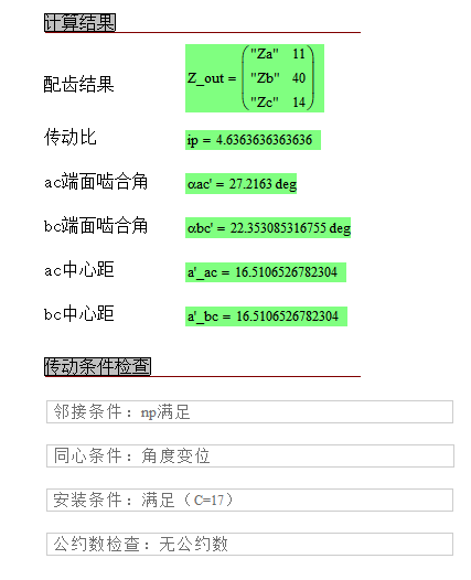

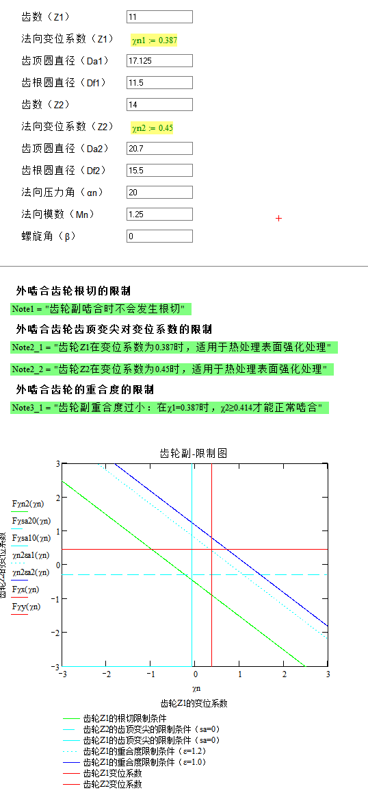

发表于 2019-5-9 20:16 | 显示全部楼层
2个中心距不相等,重合度过小
 楼主| 发表于 2019-5-10 07:31 | 显示全部楼层
freefreemen 发表于 2019-5-9 20:16
2个中心距不相等,重合度过小
你好 感谢帮忙验证  想请问一下 如果我把变位系数调整为    模数1.25   外齿圈 齿数40 变位系数0.3328
                                                                                                          太阳轮    齿数11  变位系数0.323
                                                                                                         行星齿轮 齿数14 变位系数0.3     这样的话性能会不会好一些?
发表于 2019-5-10 11:24 | 显示全部楼层
楼上可以考虑这组
Za= 11
Zc= 14
Zb= 40
a=16.3
mn=1.25
Np= 3
Xa=0.36
Xc=0.25725
Xb=0.29771
α=20
β=0
