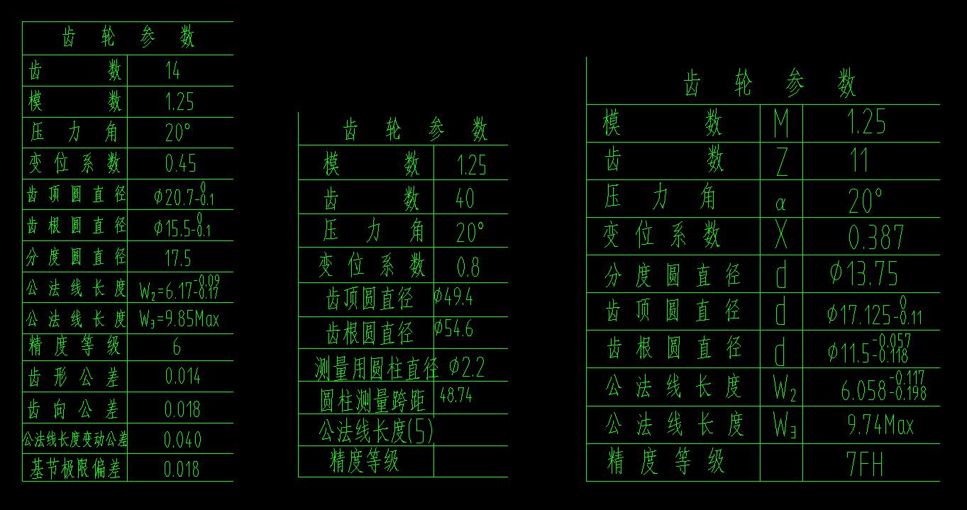

太阳轮11 内齿圈40 行星齿14    另外本人不太懂滑动率的计算  望指点一二

 楼主| 发表于 2019-5-9 13:12 | 显示全部楼层

 楼主| 发表于 2019-5-9 13:14 | 显示全部楼层

这套中心距没有定死  选择合适变位系数即可

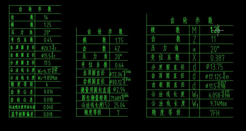

 楼主| 发表于 2019-5-9 13:26 | 显示全部楼层
参数是这个 之前的发错了
发表于 2019-5-9 13:58 | 显示全部楼层
模数怎么不一样
 楼主| 发表于 2019-5-10 09:33 | 显示全部楼层
gdd 发表于 2019-5-9 13:58
模数怎么不一样
发错参数了 补发了又
 楼主| 发表于 2019-5-10 09:34 | 显示全部楼层
changjunju12680 发表于 2019-5-8 15:07
你这个1.75M42Z是什么?
参数又补发了  发错了之前
