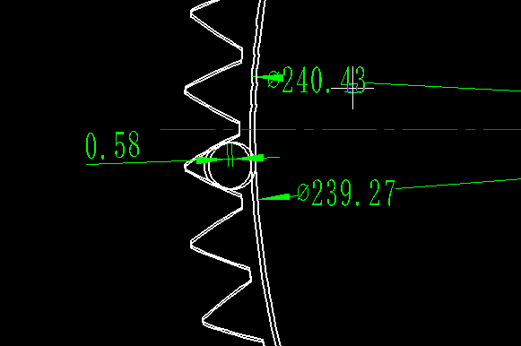

插齿刀的进给量与跨棒距的关系
 楼主| 发表于 2019-5-6 10:28 | 显示全部楼层
0.58是量棒的位移量,240.43和239.27 分别是两个变位系数所得的跨棒距,用(240.43-239.27)/0.58=2  这个比值是不是刀具进给量与跨棒距的比值?

ΔM/2作为进刀量也只是近似的值,其比理论值总是要小些。用公法线ΔW/2/sinan计算应是精确值。其理论目标值应是:ΔXn*Mn验算一下就知道了。

你好,因为齿轮是内齿轮,所以用的是M
