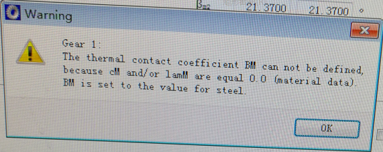

我的一对直齿锥齿轮z1=9,Z2=23,M=1,β=21.37, ∑=90,ha*=1,c*=0.2,α=20,x=0.27.计算后滑移率负值的绝对值很大-1000多。这怎么优化,正值还好。还有出现一个提醒:见图片
英文提醒为:gear1:
                   T和thermal  contact  coefficient BM can not be defined, because cM and/or lamM ARE EQUAL 0.0 (  material data).
BM is set to the value for steel.
 楼主| 发表于 2019-5-5 22:17 | 显示全部楼层
求助大神帮解决。
发表于 2019-5-24 14:51 | 显示全部楼层
调变位系数
发表于 2019-9-11 10:53 | 显示全部楼层
减少全齿高,调变位系数,基本就这两个了
