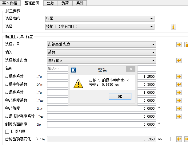

最小齿槽宽过小

齿轮3是内齿轮,请问最小齿槽宽的标准是什么?如果修改,需要按照什么原则去修改?

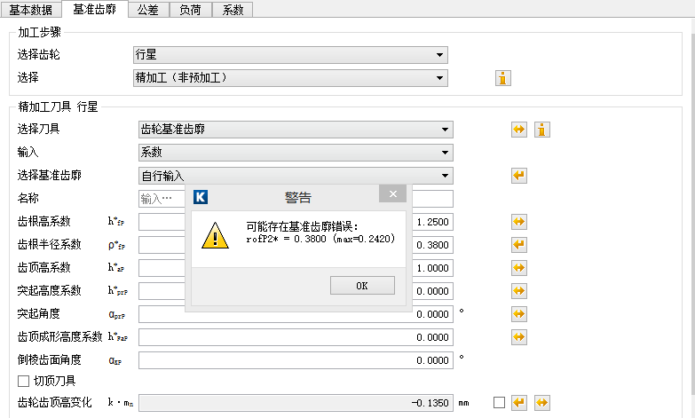

齿根过渡圆弧半径过大
齿根过渡圆弧半径过大
齿根圆弧半径过小,我个人感觉是因为齿圈的正变位引起的,但是我不想去改变位系数,请问有其他办法吗?

从你的问题看,对齿轮基本知识不熟悉!仔细看一下基本齿廓和齿轮几何设计的约束条件就知道了!
标准:ISO 21771或者DIN 3960!

发表于 2019-6-14 13:25 | 显示全部楼层
齿根圆角系数大了,改小一点
发表于 2020-2-24 09:17 | 显示全部楼层
齿根圆角系数太大,影响dFf,影响展长
