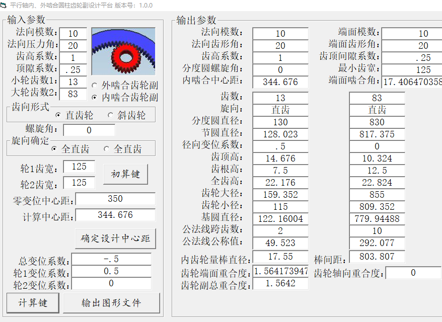

类似挖机中盘回转的内齿圈齿数83,小外齿轮齿数13,模数10,变位系数0.5,中心距350,安装好后试车时总是切下许多铁屑来,请问老师们是什么原因,有什么好的解决办法?

作为本例,经计算,理论中心距应为344.676,还得实际测量内齿轮的公法线长度,如果做小了,中心距可能更小,这种基本计算,应该是技术人员能及时处理的。怎么办,把小轮的中心安装距位置补起来,重新打安装孔,费大事了,而且精度会受到极大的破坏性影响,最好的办法,是重新换安装板(报废原有的),这就是事前不计算的损失。

应该看得出来,中心距做大了,让小轮与大轮进行了过盈配合不挤死就算你能干了。

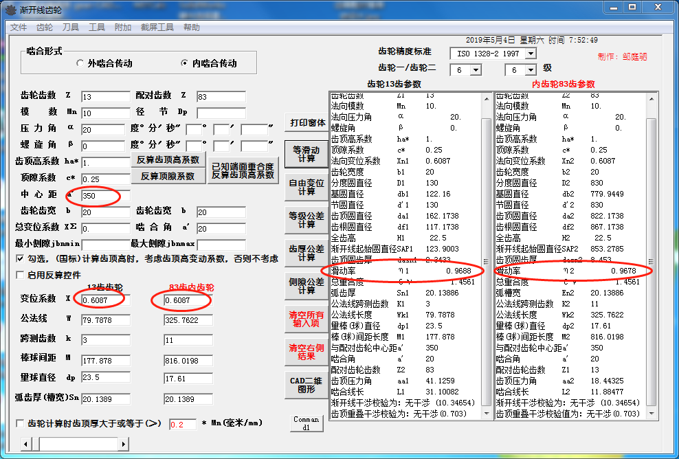

这个中心距可以进行设计,可以采用等滑动设计!具体参数如图

根据我的经验,请测量一下大轮的实际公法线长度,再反算实际的变位系数,就清楚了,内齿轮的生产商,通常是把大轮做成零变位的。请用数据说话(大齿轮同常是“仿形法加工”,刀具都是不变位的齿形)
