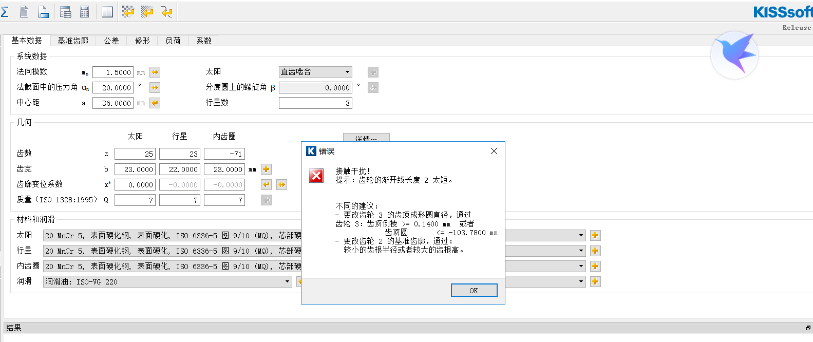

我计算2K-H型的行星齿轮时,Za=25,Zc=23,Zb=71。计算出来显示的是接触干扰,渐开线长度2过短?求教大神这是怎么回事?怎么修改?

内齿圈齿顶跟行星轮齿顶圆干涉了,一般都是修正内齿圈齿顶圆
发表于 2019-5-6 10:59 | 显示全部楼层
验证内齿轮齿顶干涉值,在基准轮廓,内齿轮,最下面的k值计算代入,重新计算。
