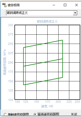

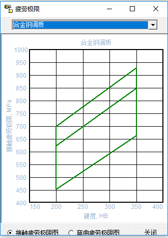

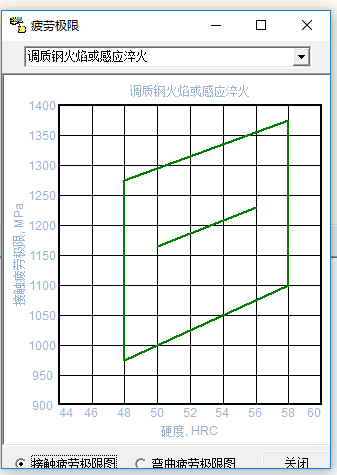

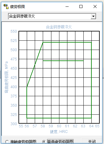

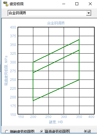

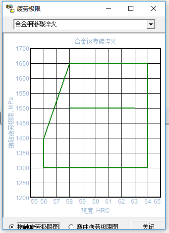

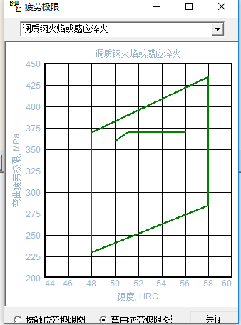

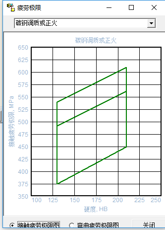

看到有人问到钢热处理后的力学性能,给大家找了一点资料希望对大家有帮助:
主要是常用钢的常用热处理:
碳钢、合金钢的调质处理、淬火;以及调质钢的表面感应淬火和火焰淬火后接触疲劳极限和弯曲疲劳极限,更多热处理请查阅下面链接:钢的热处理
