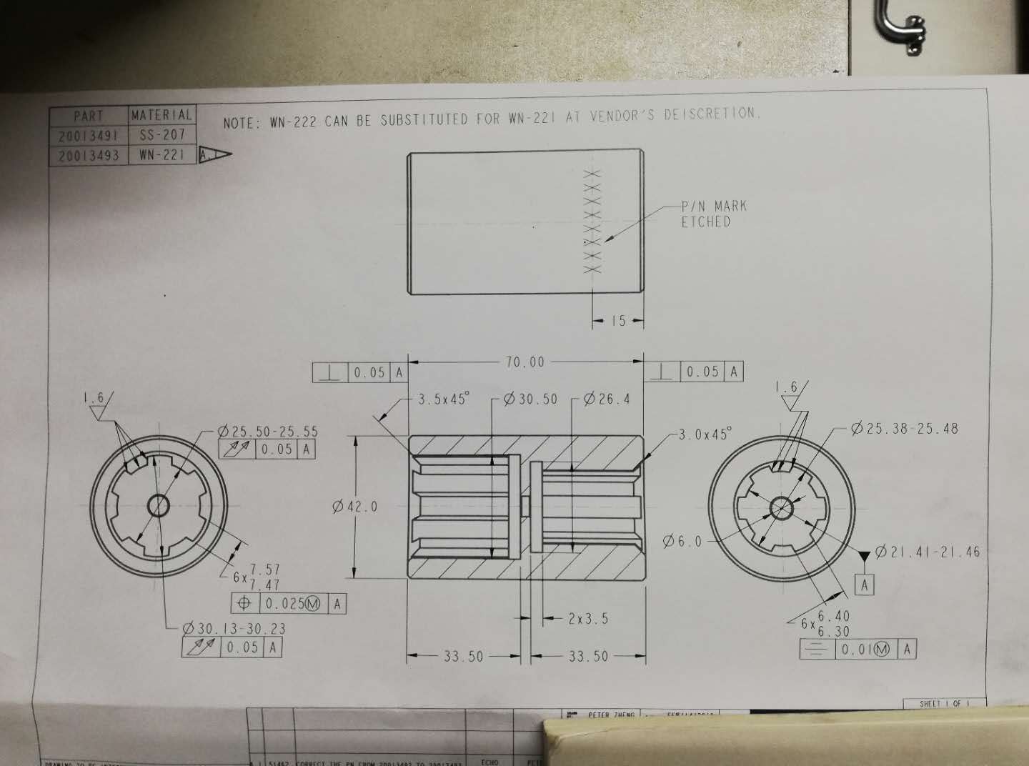

大家好,有个内花键需要加工,哪位朋友可以帮忙出个主意
内花键套
内花键套

这个只能上插床插花键了。
 楼主| 发表于 2019-4-28 15:04 | 显示全部楼层
插床表面粗糙度能做到1.6吗
发表于 2019-4-28 15:51 | 显示全部楼层
小批量就电脉冲;中、大批量可以用插齿机加工,不过需定做插齿刀,刀具稍贵;或者用冷挤压方式也可
发表于 2019-4-28 21:29 | 显示全部楼层
加微信或者电话15961297003详聊,加工中心可以做
发表于 2019-4-29 07:58 | 显示全部楼层
电火花放电加工
发表于 2019-4-29 11:06 | 显示全部楼层
轴向冷挤,听说过没见过……
发表于 2019-4-29 16:21 | 显示全部楼层
花键的连接套很常见的,关键是它的结构设计的很少见,中间的隔壁很薄,如果采用冷挤达到此要求并且还要两端同心是不易做到的。我们冷挤花键很多感觉此种很难。
其实从作用来看,把结构改一下用弹性挡圈或弹销隔开就很容易做了,小的拉大的插或挤就方便多了。如果没有特别使用要求还是改一下比较好。
发表于 2019-4-30 06:49 | 显示全部楼层
8楼的工艺靠谱,赞一个!
发表于 2019-4-30 08:14 | 显示全部楼层
8楼是行家,经济实用
