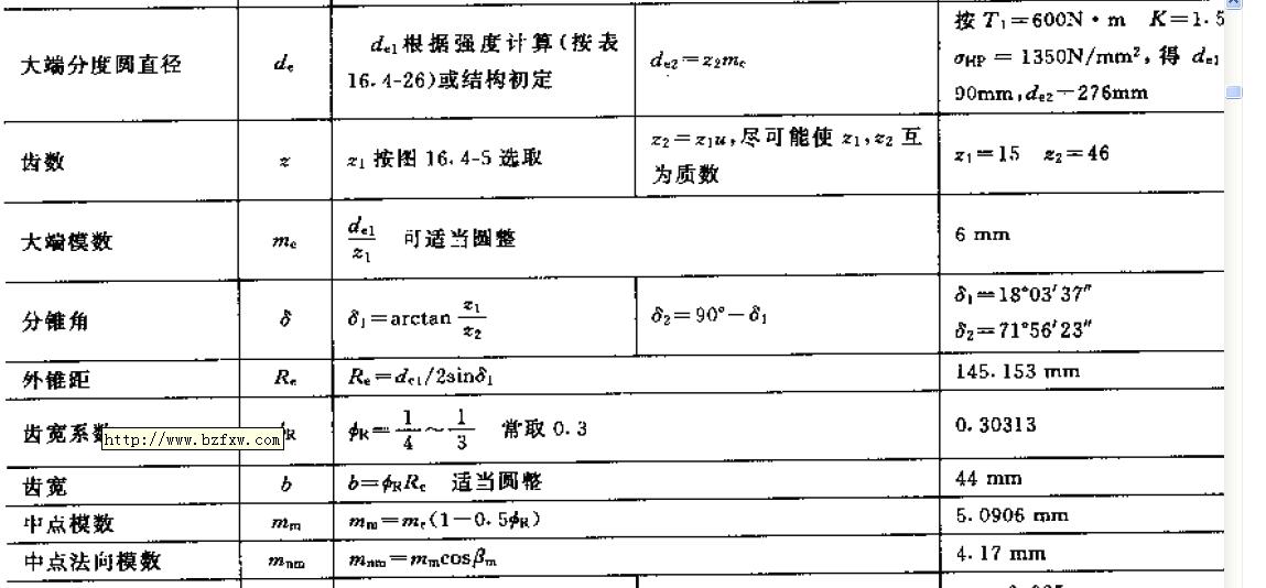

请问如何由大端端面模数计算格里森弧齿锥齿轮的中点法向和端面模数?
中点螺旋角包括0度和35度
发表于 2011-2-10 18:56 | 显示全部楼层
传一个软件版的设计资料上的表格图:

回复 submariner 的帖子
我的软件第一个程序就是本设计资料上的公式:
弧齿锥齿轮几何尺寸计算.pdf (69.94 KB, 下载次数: 127)
