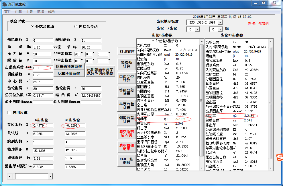

Z1=6  Z2=31   模数1.25   螺旋角18  中心距24.5   哪位大哥教下怎么分配变位系数。

齿数太少了,建议12齿以上
发表于 2019-4-23 15:41 | 显示全部楼层
齿数太少!建议齿顶高系数设为0.8,按等滑动设计,具体参数如图
大哥 这个软件可否给个链接。

大哥 这个软件可否给个链接。
论坛里我发了!你可以下载,安装需要注册文件请联系我!地址:https://www.gearbbs.com/forum.php?mod=viewthread&tid=263428
