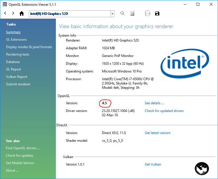

发表于 2023-1-10 08:29 | 显示全部楼层
Caizhiming0709 发表于 2019-4-10 19:33
各位大大們晚安,謝謝曾經看過帖子的大大們,我很好奇各位有安裝kisssoft 03 2018的大大們沒有人用的系統是WI ...
其实这个问题在2017版就开始出现了,很多电脑由于运行不了2017版的Kisssoft都无奈退回到2016版,所以2017这个版本非常少的人使用,就像不存在这个版本似的。
此后,2018版出来了,似乎问题没有2017版那么普遍,估计主要的原因是旧电脑占比的下降而已......
一直到今天的2022版,仍然存在显卡OpenGL的驱动问题,所以在年代越久远的电脑上,越容易出现不兼容的问题,Kisssoft公司也早就发布了关于如何处理这个问题的内部文件。
opengl.pdf (172.4 KB, 下载次数: 15)
