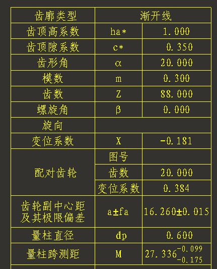

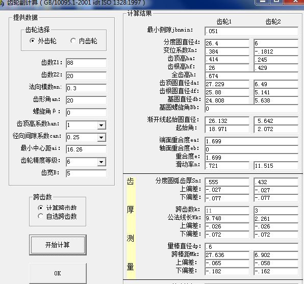

图一是正确的量柱测量距,图二是错误的。我就是在用类似图二的软件计算的时候,把齿轮一和齿轮二的变位系数输入错误了,导致了最后的量柱测量距算错了,但是我图纸上的其他参数都是对的,包括变位系数。只要按着我前面的所有的基本参数是可以推算出这个量柱测量距的,也可以发现我这里输入了错误的量柱测量距。唯一的问题是,公差可能会有出入。我不知道做齿轮刀具的时候,这个数值有没有用,要不要验算下,还是直接拿来就用了?

假如说,我不给这个量柱测量距的话,也是可以通过我前面的齿轮参数算出这个数值的,只不过是用来保证侧隙的公差就没有地方标注了。比较关心的是,这个量柱测量距是在加工齿轮时用到的,还是在做刀具的时候也要用到的啊。本人对加工和设计刀具都是小白啊。

但刀具厂没有联系我,而且刀具已经做好发到我们公司了。按着我这个量柱测量距加工齿轮后才发现了问题。加工齿轮的工艺工程师说,量柱测量距算错了,那刀具的齿厚就有问题了。我以前的理解是量柱测量距不就是在加工检测用的吗。这个和定制的刀具有啥关系呢。我不给这个量柱测量距,通过我那些基本参数不是也能算出来吗?
