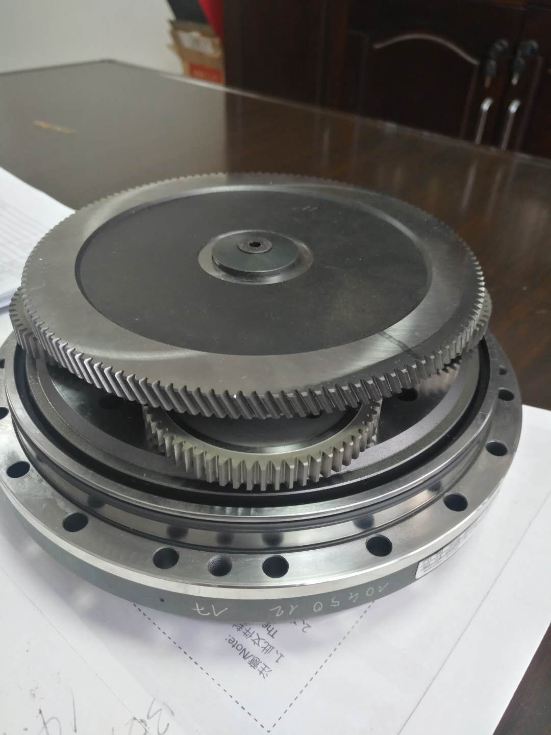

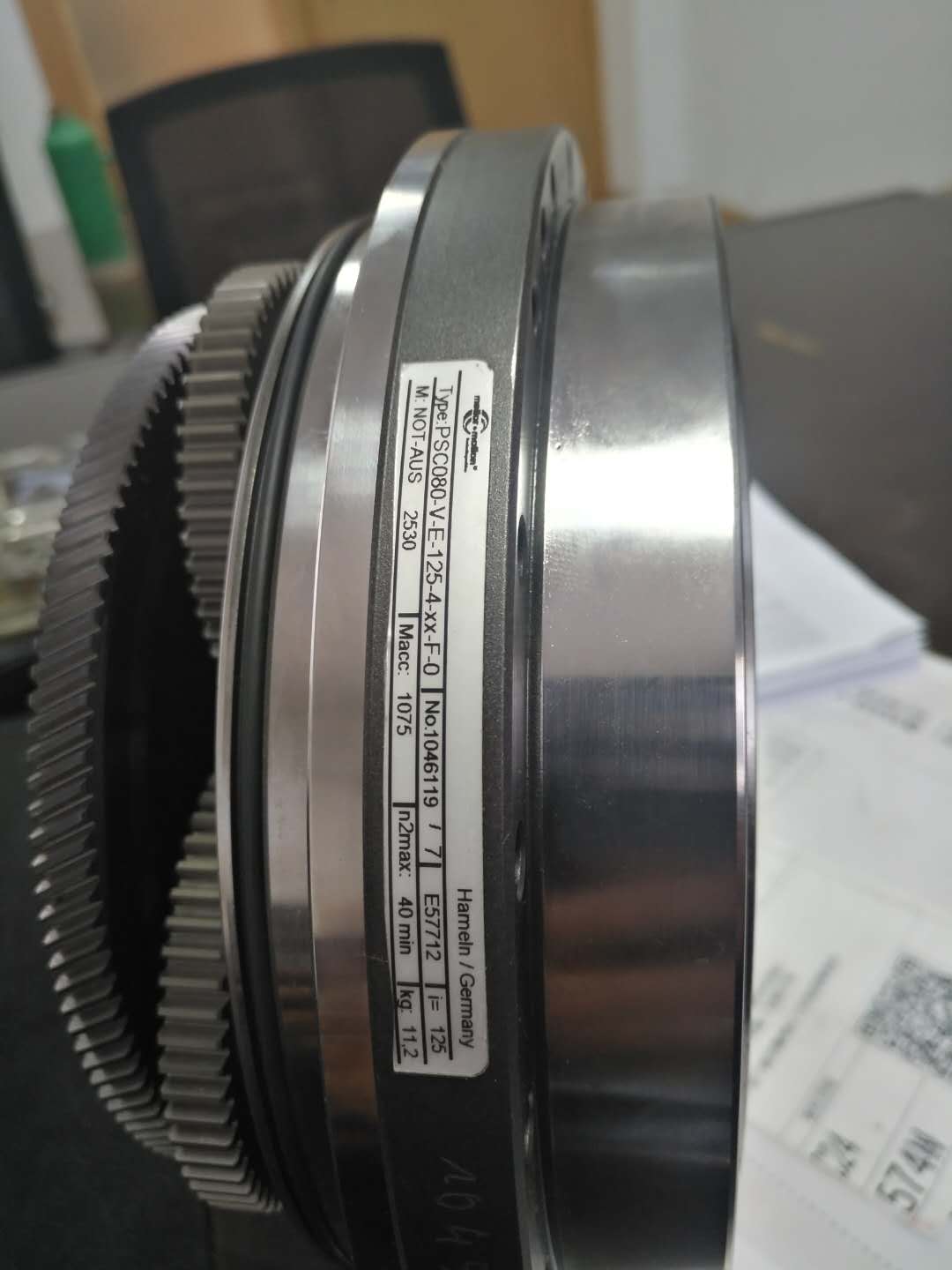

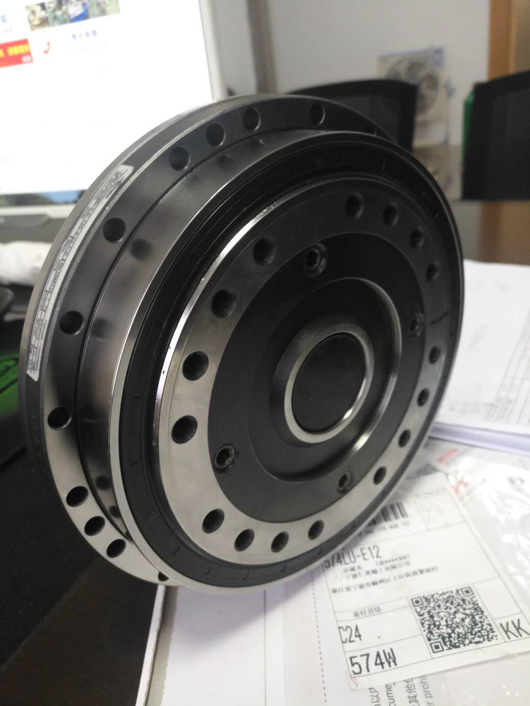

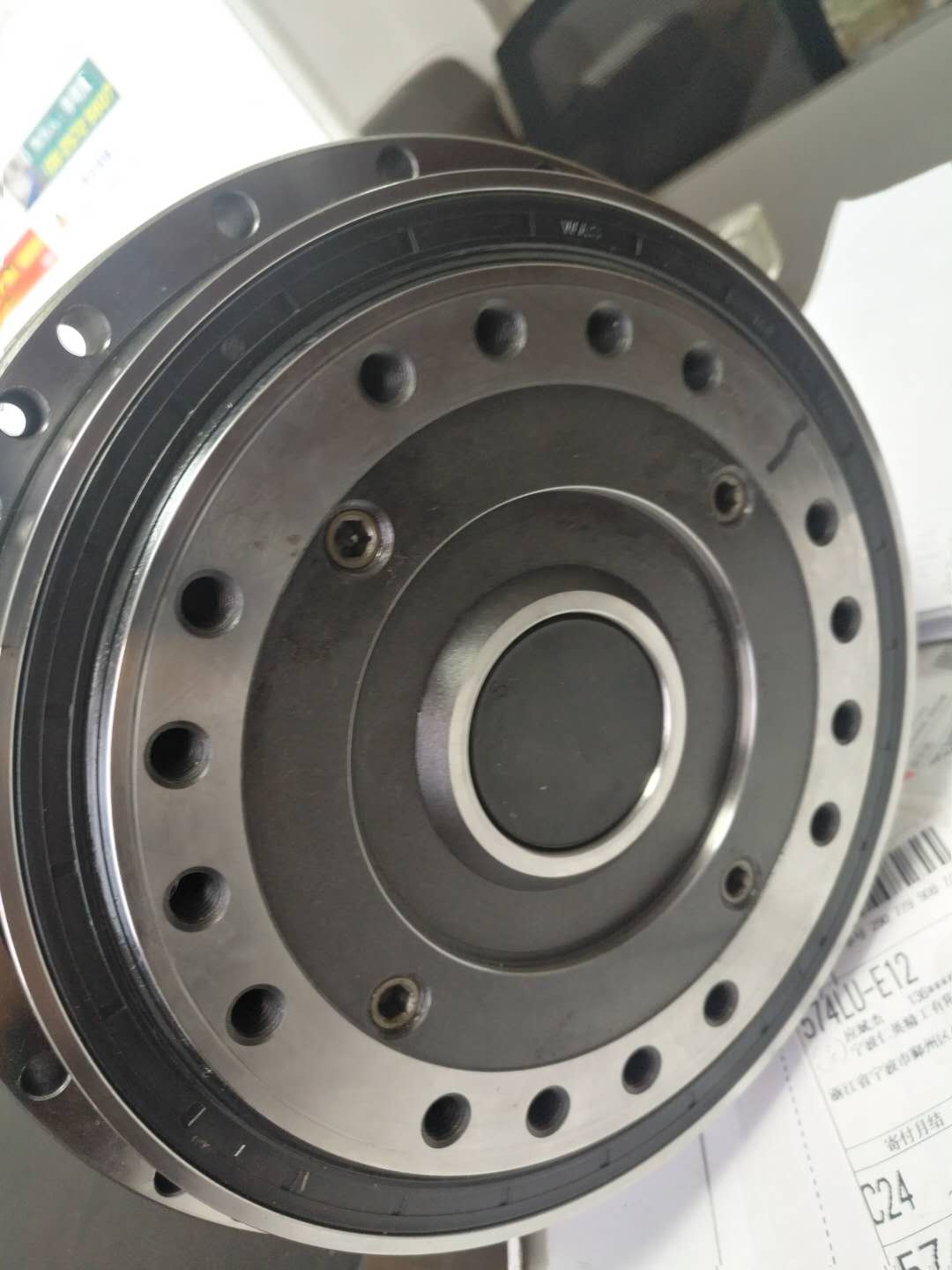

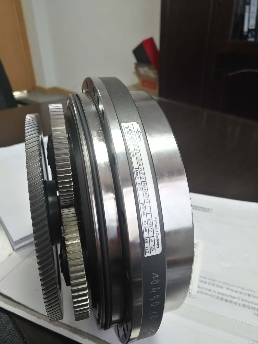

各位大佬,谁知道这是什么减速机,介绍一下基本情况和技术特点,主要用于什么行业。谢谢了!
我主要是从事齿轮工艺的,虽然以前设计过行星减速机,但对减速机设计很外行。设计方面有待跟大家学习。

发表于 2019-4-1 20:21 | 显示全部楼层
像住友机器人系列减速机

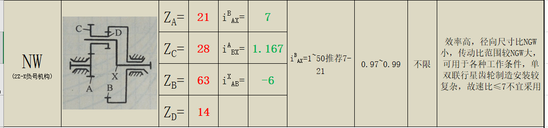

发表于 2019-4-3 09:44 | 显示全部楼层
nw型:
发表于 2019-4-8 09:02 | 显示全部楼层
德国货,传动比1:125,德国ZF采埃孚精密减速机

这减速机主要用于什么场合?工况情况?
