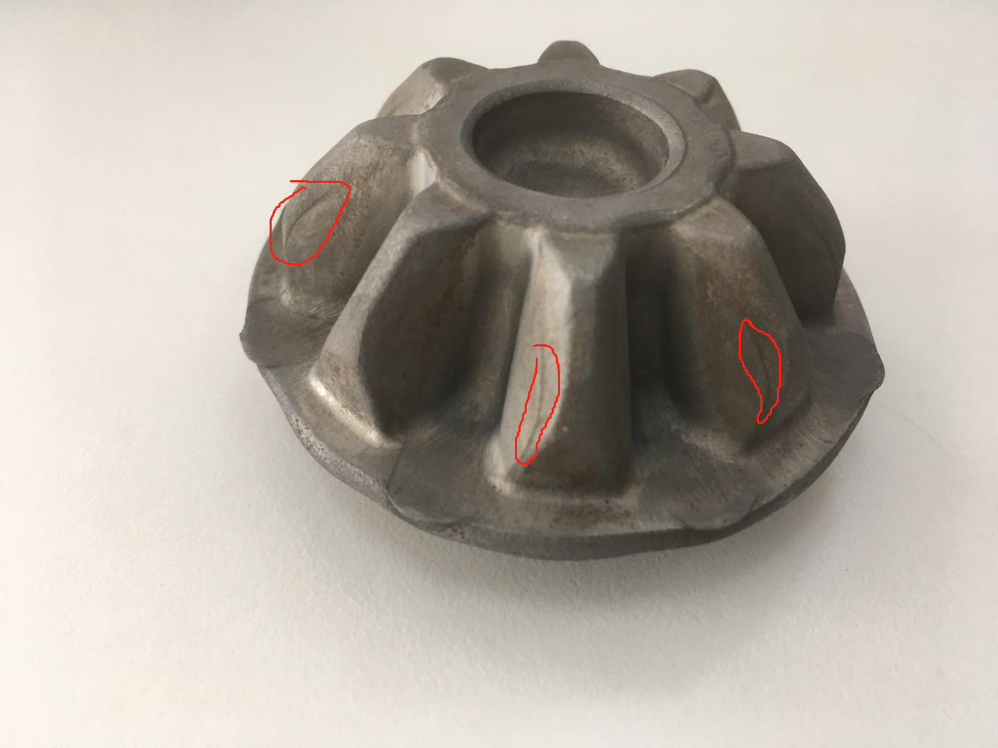

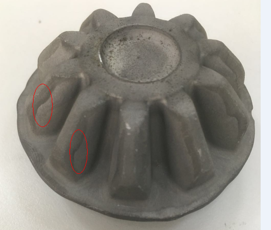

   最近在做行星齿轮温锻时,总是发现在齿面出现一道折叠的痕迹,酸洗后尤为明显,金相检查缺陷深度大约0.07左右,总是在行星齿轮上发生,半轴齿很少出现,请教大神指点迷津!!

图片看不清,最大的可能是材料的问题。

haox
看似是你的余量分配不对,精整时余量流动没有到位形成的。余量分配反了,如果可能把图片传QQ917869446
