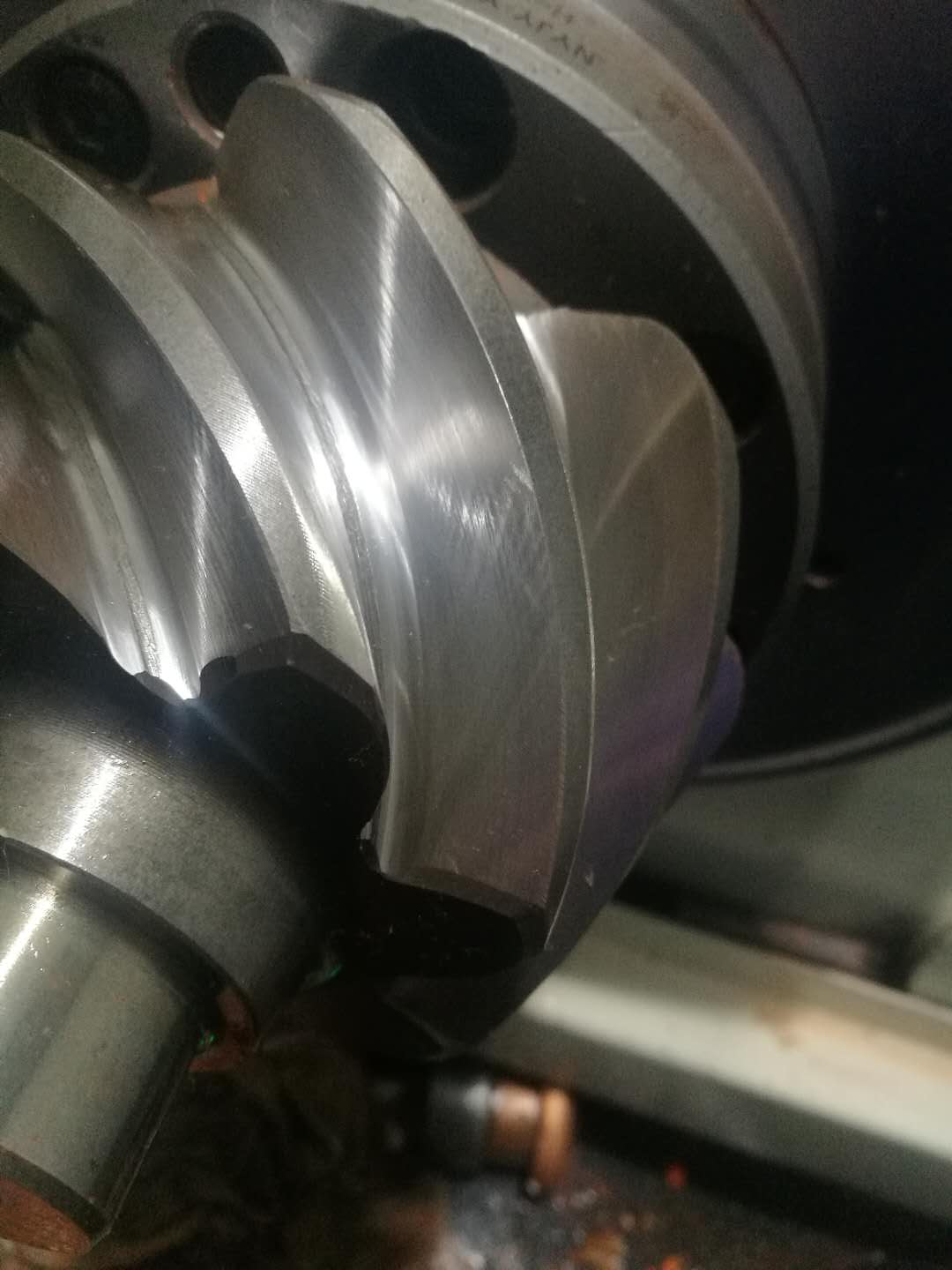

[磨齿] 磨削振纹怎样消除

在保证磨头精度范围之内,工装刚性ok,机床丝杠传动没有超差的情况下,改变磨削工艺参数,(进刀速度,砂轮转速,最后精刀的余量)

受教了,谢谢!按您的思路进行试验。
