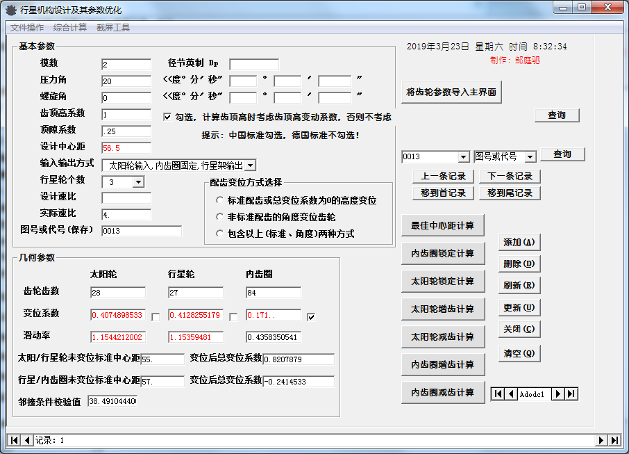

现有一减速设备,需更换行星齿轮,是变位的,我在计算变位系数觉得有问题,急,请教计算星行齿轮变位系数,件附件,谢谢!

“现有一减速设备,需更换行星齿轮  ”既然是已有的行星齿轮副,其变位系数是可以测量出来的。
发表于 2019-3-23 08:40 | 显示全部楼层
登录/注册后可看大图
发表于 2019-3-23 17:53 | 显示全部楼层
实测公法线平均长度确认各齿轮变位系数。
 楼主| 发表于 2019-3-27 09:53 来自手机 | 显示全部楼层
对于第2级太阳轮2,理论上你算出变位系数为0.5017,但实物的尺寸要变位系数 0.3才对得上齿顶圆和齿根圆尺寸,如何处理?

对于第二级太阳轮,上面软件计算变位系数为0.5017,但实物量测,位系数要0.3才能与实际齿顶圆和齿根圆相符,内齿轮变位系数0.4算出也与实物齿顶圆和齿根圆不相符,如何处理?
