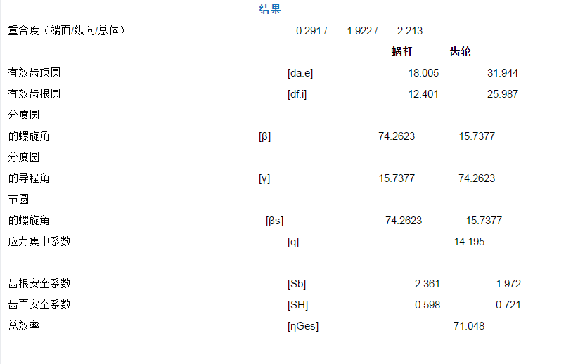

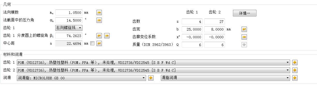

我是没有设计过蜗轮蜗杆,接到一个设计塑胶蜗杆斜齿轮的任务,设计了一对蜗杆和斜齿轮,但手板做出来配合的时候,发出哒哒的声音,好像啮合碰撞的声音,请大神们帮忙指导下是什么问题。十分感激~~~
设计软件是用KISSSOFT做的,参数如下:

建议检查一下顶隙和侧隙

齿厚按4:6或3:7设计
发表于 2021-1-31 08:24 | 显示全部楼层
凡关齿轮类啮合有哒哒声一般都是有一处或几处高点造成或间隙过小周节误差过大出现的冲击。像一楼的情况所看到的参数应是没有问题的,不知侧隙怎样控制以及加工的精度如何,我想这也是要重点排查的地方。
