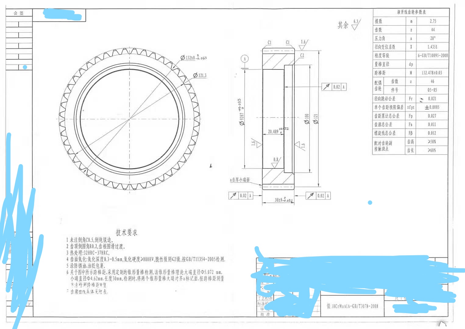

请教各位大神,有几张图齿轮图,遇到一个麻烦问题,图上给了径向变位系数,但是使用锥形量棒进行跨棒距测试,根据图上参数,计算出的跨棒距和图中不一样,特请教锥形量棒跨棒距的测试办法,附图,如有大神解答,万分感谢!
其中一张图
其中一张图

请把角度参数等给全
 楼主| 发表于 2019-3-20 10:07 来自手机 | 显示全部楼层
图上还差什么参数?
发表于 2019-3-20 10:23 | 显示全部楼层
图上参数应该都有了,用锥量棒目的是控制齿面的锥度,也就是说你这个齿轮是有锥度的,角度大小都是可以算出的。
 楼主| 发表于 2019-3-20 10:34 来自手机 | 显示全部楼层
弱弱的问一下,这个齿轮是变齿厚齿轮吗
是的  发表于 2019-3-20 10:35
 楼主| 发表于 2019-3-20 10:35 来自手机 | 显示全部楼层
角度大小怎么计算出来?
 楼主| 发表于 2019-3-20 10:49 来自手机 | 显示全部楼层
角度大小怎么计算?
发表于 2019-3-20 10:57 | 显示全部楼层
用两端的M值反算出两端的齿厚即可算出齿侧斜角与底部斜角。
 楼主| 发表于 2019-3-20 11:12 来自手机 | 显示全部楼层
图上只给了一个M值,而且
 楼主| 发表于 2019-3-20 11:13 来自手机 | 显示全部楼层
而且按图上的变位系数算出来的M值不对,就把我搞糊涂了
