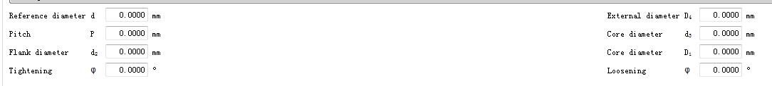

kisssoft 里面关于 linear drive train 里面有tightening 和loosen 的角度区别,请大神指教。
 楼主| 发表于 2019-3-16 21:26 | 显示全部楼层
手册山说是lead angle of the thread ,不就是螺旋角吗?为何要分这tightening 和loosen?

我的理解是螺旋角加减当量摩擦角,估计是这样吧

丝杆里面没有螺旋角,是导程角吧,这个应该是拧紧和松开的导程角。
