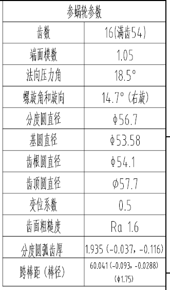

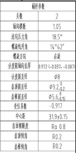

公司有人离职,把他的工作交接给我,其中有一对蜗轮蜗杆齿轮正在开发,已经用金属验证过,是可以的,接下来要开模我想在开模前验证下他的参数是否合理,但是我自己按他的参数校核出来参数非常奇怪
由于之前没有接触过蜗轮蜗杆,可能是我自己校核方法不对
论坛有没有大佬能帮忙看看,万分感谢
